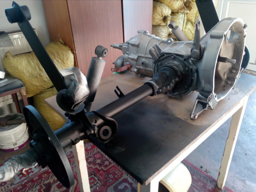

Za oknem wiosenna pogoda więc ruszyło się trochę w garażu. Tym razem skrzynia trafiła do szkiełkowania. Jeszcze tylko wymiana uszczelek i gum.

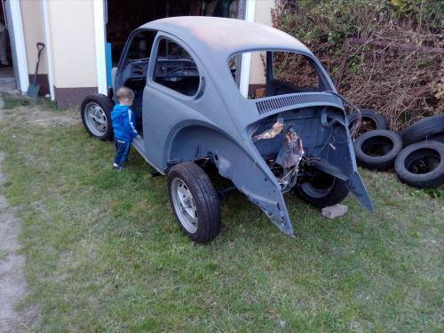

prac ciąg dalszy. Skrzynia założona razem z szablami i półosiami. Teraz chyba najgorsza część blacharska

Nie wiem czy juz pytalem, ale Kiedy lakierujesz?
Czy to skrzynie wrzuciles razem z wahaczami? Pytam bo tej techniki nigdy nie probowalem. Opisz wrazenia I ile xxx poszlo bo nie szlo Tak jak zakladales?

skrzynie wrzuciłem całą z półosiami i szablami, ale do naciągnięcia odkręciłem je od półosi. W sumie jak na pierwszy raz nie było źle bo całość wyszła w jakieś 2-3 godziny z tym że to jest na razie ustawienie "na oko" ale i tak stoi równo. Co do lakierowania to jeszcze jest trochę prac blacharskich których nie widać na zdjęciach. Teraz czekają mnie zakupy reperaturek

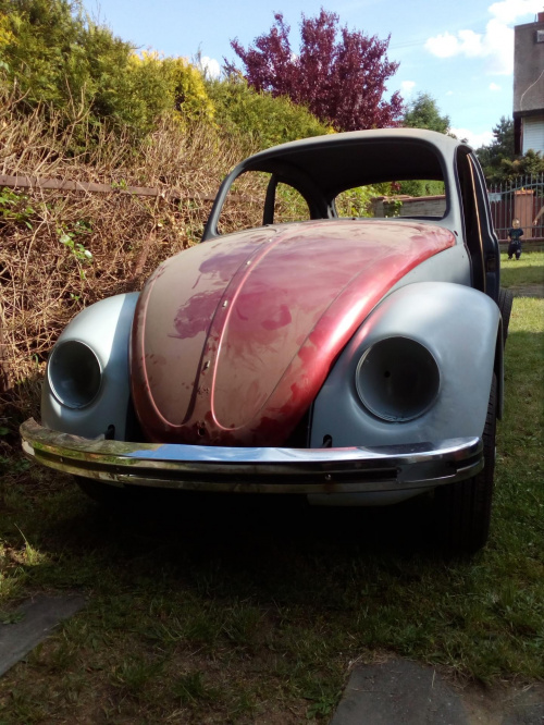

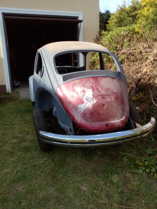

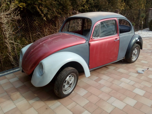

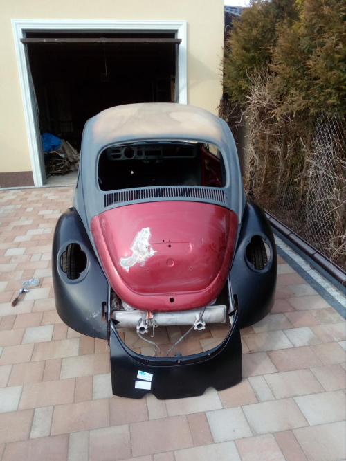

Dawno nic nie dodawałem, ale i mało się działo. Wszystkie potrzebne reperaturki do zrobienia blacharki już raczej zakupione. Teraz zostaje oddać garbuska do blacharza. Zastanawiam się tylko nad kolorem i tu moja prośba o wrzucenie waszych aut najlepiej z kodami lakieru. A tu dzisiejsze zdjęcia

ja bym malowal w oryginal Smile albo jak mex to taki

a ten bordowy co widać na zdjęciach u mnie to jaki kod? Ja myślałem bardziej o czymś w tych kolorach:
L390 gulf blue
L96E gemini metallic
L51B Gentian blue
L518 java green
L398 pacific
tyle że te kolory patrząc w google wyglądają na każdym zdjęciu inaczej. Jeśli ktoś ma któryś z tych kolorów to chętnie zobaczę foty

Ale skaczesz po rocznikach Very Happy Ten bordowy to nie jest oryginalny lakier, więc nikt Ci nie powie co to za cudo.

to też chciałem jakieś zdjęcia z kodami pasujące pod ten rocznik. Najlepiej coś w kolorze niebieskim itp. ale i inne też może akurat coś mi wpadnie w oko Razz

Piszesz, że niewiele się działo, a ja widzę pięknie kamieniem wyłożone tam gdzie trawa rosła przed garażem Wink
