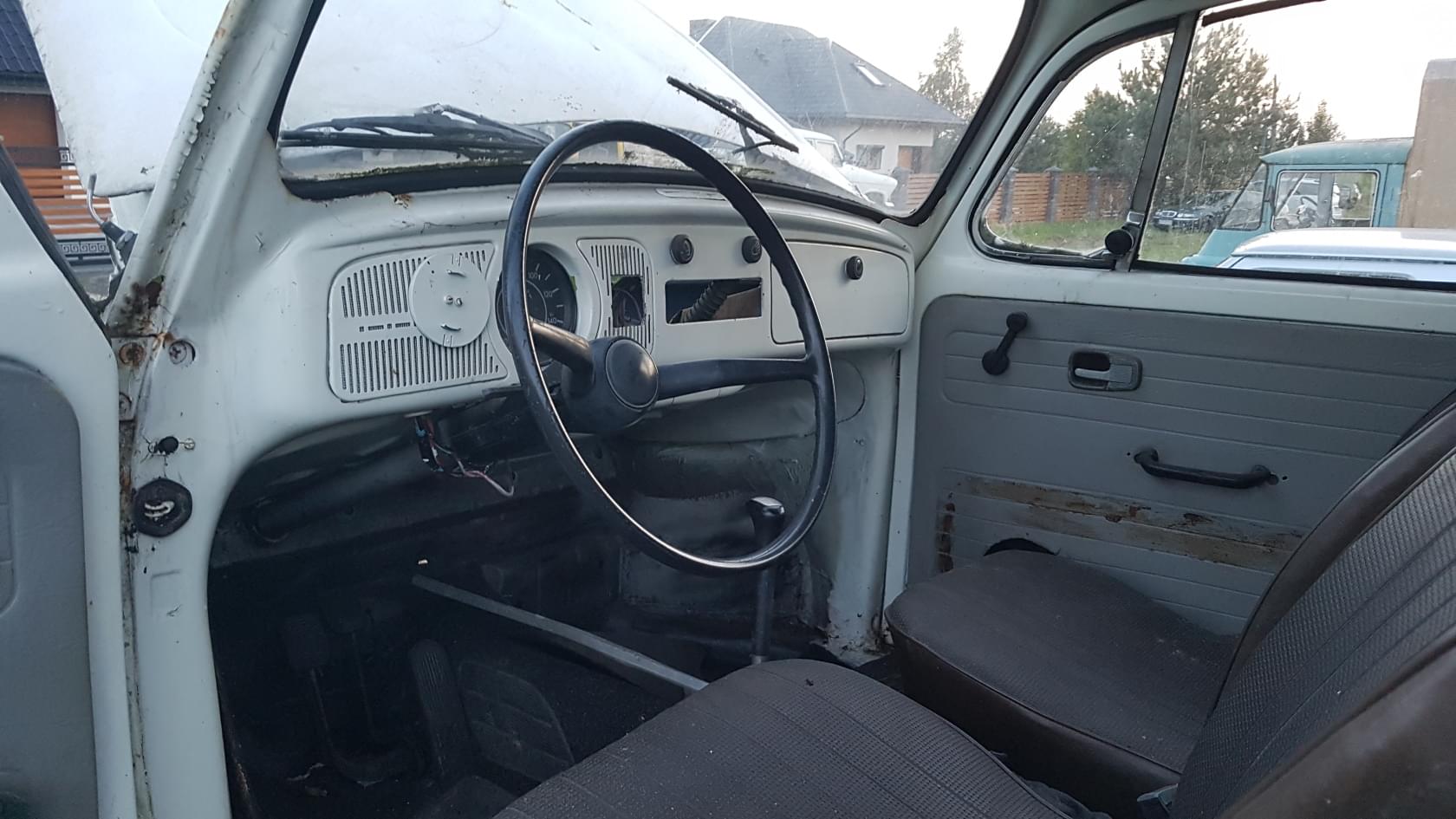

Witam
Jestem na etapie kupna garbusa. Szukając znalazłem ofertę lecz nie bardzo orientuję się jeszcze w garbusach dlatego zwracam się z prośbą do Was w celu określenia co to za model i z jakiego rocznika. Sprzedawca twierdzi ze to rocznik 1970. Garbusek jest w złym stanie lecz dam sobie z nim radę Smile Chciałbym wiedzieć czy wygląda to tez w miarę na oryginał i nie jest to przekładanka z paru roczników. Z góry dziękuję za pomoc.

Może z tych zdjęć uda się rozpoznać co to za model. Z jakiego jest on rocznika oraz które elementy są nie z tego rocznika. Z góry dziękuję za pomoc.

Tylne lampy są nie z tego modelu. Koledzy Ci już przecież powiedzieli ze to model 1200 i że rocznik może być '70.

Tak właśnie udało mi się ustalić. Według numerów podwozia wynika ze to rocznik 1968. Jednak parę czyści wskazuje na 1967.
Między innymi mocowanie przedniego zderzaka jest do przedniego pasa a nie do nadkoli, zderzaki są inne niż w 68. oraz podsufitka tez jest inna. Zazwyczaj jest na całym dachu i słupkach a tutaj tylko wnęka dachu. Czy wychodziły 68 z takimi zmianami ?
Na 67 to nie wygląda bo ma inne lampy, licznik, wlew, itp. Głównie mnie ten pas przedni interesuje czemu jest taki a nie inny. Przednie lewe nadkole jest wymieniane bo jest z metalu oraz otworem. Pozostałe wszystkie nadkola przednie i tylne są z tworzywa. Wychodziły takie modele w nadkolami z tworzywa a nie metalu ?

To spar, innymi słowy model 1200. one miały wąskie zderzaki mocowane z przodu w pasie itd. do 73. Masz wszystko względnie w oryginale poza tylnymi lampami które to powinny być "jajeczkami". Błotniki fabrycznie były metalowe. laminaty to zamiennik, najczęściej słaby.
tu spar kafer '71
