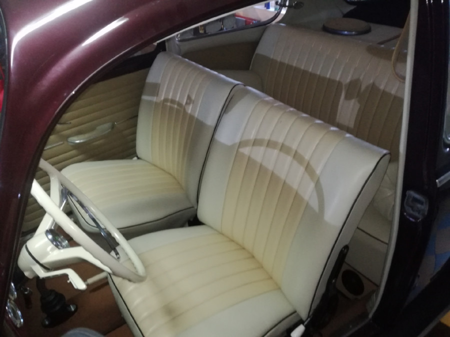

Robota na garbie się chyba kończy, trochę fotki wnętrza
