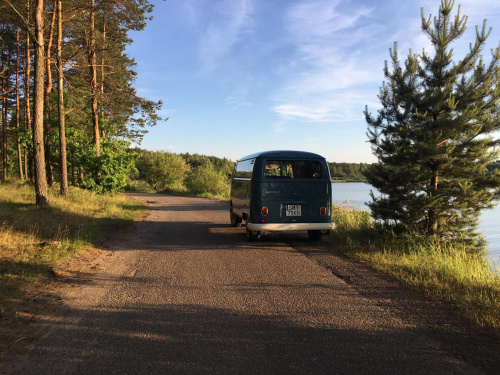

PostWysłany: 22 Czerwca 2017, 09:05 Odpowiedz z cytatem
Mario-bulas
Włączacz Klaksonu
Dołączył: 25 Gru 2012
Posty: 145
Skąd: śląskie
przejażdżka Smile

Mario-bulas napisał:
przejażdżka Smile
noo. Na to czekałem , widać ile serca włożone porównując zdjęcie z pierwszej strony wątku. GRATULUJĘ
