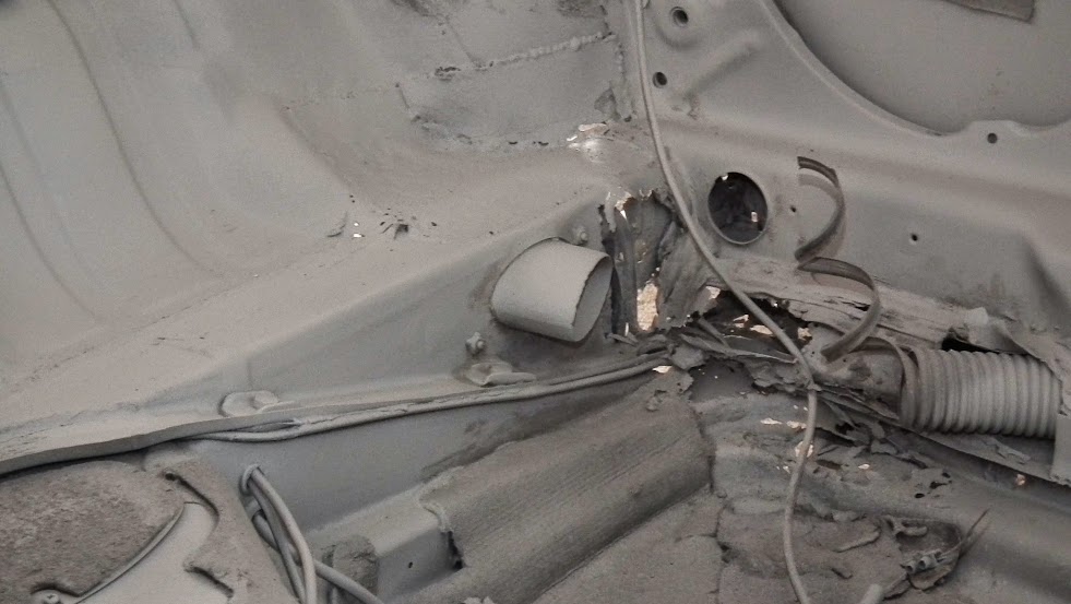

No i sie zaczęło... Piasek pokazał ile jest do roboty.
Teraz takie pytanie mam czy ta rynienka
jest tym http://garbusowy.pl/info.php?id=008223 tylko, że w odpowiedniej ilości sztuk?
Ma ktoś może do sprzedania ten przeżarty element?

Powiedział bym, ze nie jest źle. Błędem natomiast było ze nie zwaliłeś najpierw budy z podłogi.

Tragedii nie ma także możesz spać spspokojnie.
Nadal nie jestem fanem piaskowania nadwozia bo pomaga ono tyle co szkodzi. Im mniej ingerencji w blachę tym lepiej.
Dzialaj Powodzenia.

Jaka to roznica skoro kanaly sa do wymiany.
Piaskowanie elementu kwalikujacego sie do wymiany to strata czasu.

Nie jest źle a zgniły element składa się z kilku innych. Raczej wszystko do dostania w sklepach "garbusowych".
Ja też remontuje 1302 i w mojej relacji możesz sobie podpatrzeć zżartego trochę bardziej.

Bo jest zespawany, czyli i tak trzeba by go najpierw odciąć.
