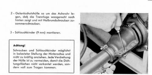

Nawet oryginalna serwisówka pokazuje tak ..

przeloze na bok i juz ok ? Smile bo sie robi burzliwa dyskusja Very Happy

bo partanine cycu odstawiasz a nie burzliwa dyskusja Razz

Chciałem zobaczyć czy ktos to zauważy Very Happy A tak serio to jal patrzyłem na Google to dużo zdjęć było z manszetami tak zamontowanymi

Wujek Google też się myli
