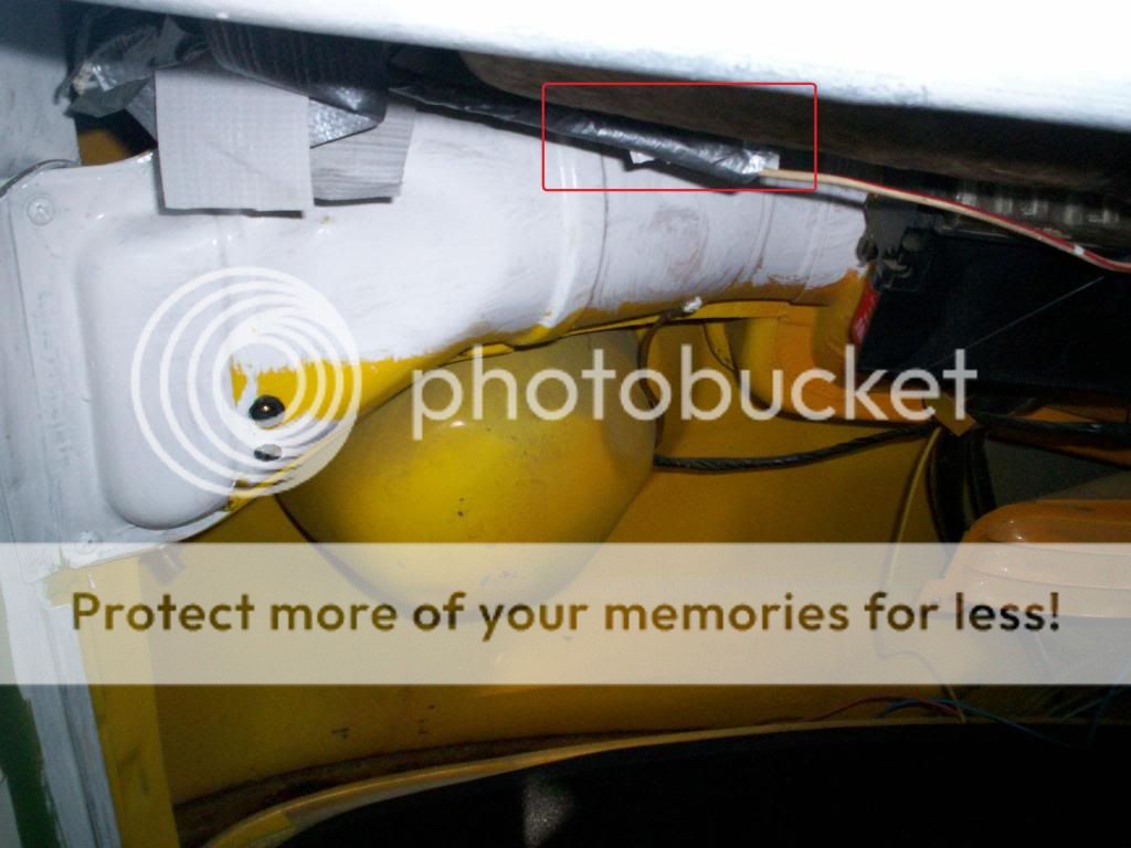

Nie bardzo rozumiem tego języka a po tak małych obrazkach nie wiem co to za elementy Sad
Tabliczka M-Plate powinna być chyba tutaj?

Język jest nieistotny. Za siedzeniem pasażera, jeśli nie tam, to na tej rurze od nawiewu z przodu pod deską rozdzielczą.
