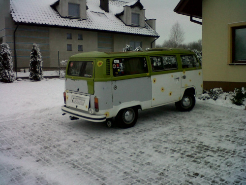

Tak wyglądał przed demolką

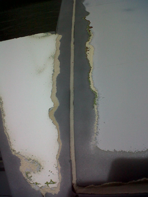

Zacząłem od zdjęcia białej okleiny która pozostała po reklamie w której kiedyś Ogór brał udział Smile
Zdejmowałem tylko na tych elementach Które miały być spawane

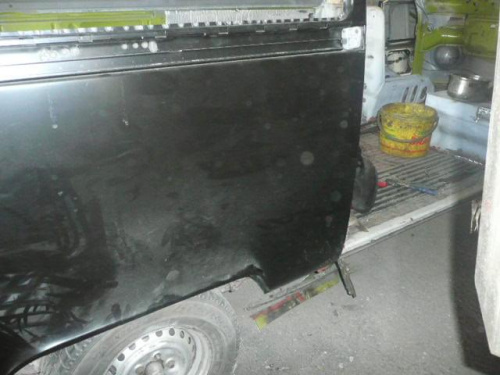

I już u blacharza.
Wkleje tylko kilka fotek bo mam ich ponad 100 Smile
Zaczęło się od pasa przedniego
A później już poszło Smile

W trakcie blacharki stwierdziłem, że nie będe sztukował tylko kupiłem całe ćwiartki i wymieniałem.
Nadszarpnąłem tą decyzją budżet na remont ale auto zostanie w rodzinie na długie lata więc raz a dobrze.
