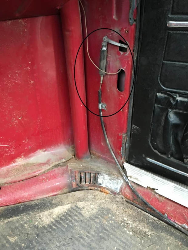

Mam zagwozdkę do czego to służy ? koniec linki idzie do fotela jednak niestety przy fotelu wszystko jest połamane, przy otwieraniu i zamykaniu drzwi mechanizm działa i porusza linką . Pewnie to jakaś regulacja fotela ale co dokładnie reguluje ??

Pierwszy raz widze taki patent Very Happy

A to nie zwalnia przypadkiem blokady oparcia fotela?

Czyli sprawdzają sie jednak moje przeczucia Very Happy
To rozwiazanie było tylko w roczniku 67 Wink

To by tłumaczyło czemu w fotelach brak "wajchy do zginania" fotela.
Dzięki.

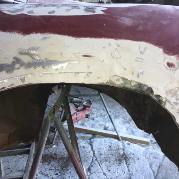

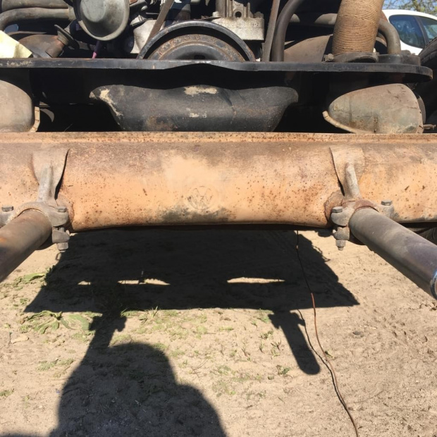

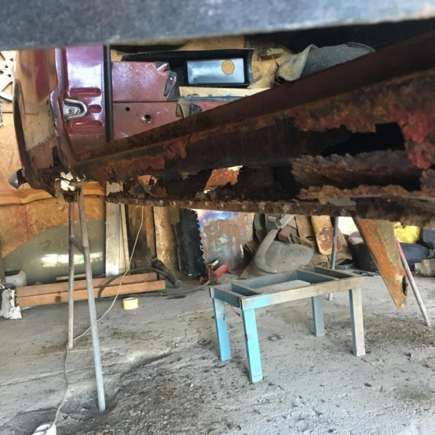

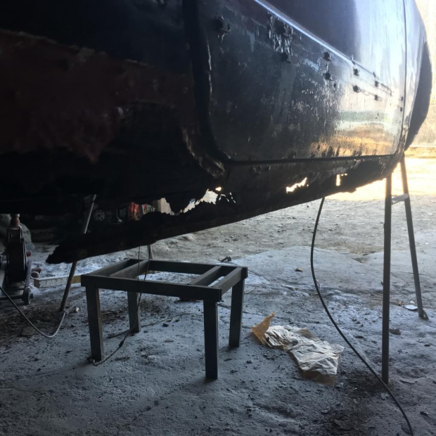

W końcu zabrałem się troszkę do roboty
Dół auta w zaskakująco dobrym stanie Smile jeszcze w tym tygodniu jedzie w piach itp,
Wymalowana data produkcji Smile
Kiedyś ktoś coś kombinował w ten sposób że paski blachy przynitował do nadkola i wylał betoniarkę szpachli z żywicą Very Happy
Jak to szło ? że niby zawsze jest dwa razy więcej roboty niż na fotkach ?? Very Happy
Das auto Cool
Idzie kupić ten łącznik bo przy demontażu lekko się ukręcił a w sklepikach znalazłem tylko gumy do niego Sad
Generalnie myślałem że będzie gorzej haha kto wie może jeszcze w te wakacje jednak będę go malował Rolling Eyes
