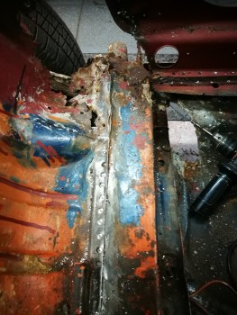

Nie ruszyło się za wiele w temacie ale napiszę z kronikarskiego obowiązku. Zakupiłem w między czasie budę od Marjasa jako dawcę kilku elementów do mojego GARBUKA. W między czasie również zakupiłem reparaturki trójkątów za kanapę mocowań zderzaka tylnego oraz doły boków za słupkiem B. Pracy innej spor więc na garba mało czasu byłoSad Udało mi się w końu jedna stronę odwiercić i wyciąć. Teraz muszę ja jeszcze przygotować i zacząć odwiercać z mojego garbiego. Poniżej kilka zdjęć.
Na tą chwilę zostaje mi jeszcze dach. Może ktoś był by zainteresowany? Mogę porobić fotki. Nie jest może jakoś szałowy ale może da radę poratować jakiegoś garbiego.

Kolejne prace za mną. Odciąłem drugą stronę z dawcy. Wspawałem stelaż trzymający garba w całości. Wykonałem również niezmierne pomiary i zapisałem je wcześniej dla pewności. Kolejnym etapem było odcięcie tego parcha przyczepionego do mojego garbuska. Od razu wygląda bez tej kupy korozji lepiej. Odbudowę będę prowadził na podłodze i na koniec zdejmę nadwozie i wspawam nowe płaty i co tam jeszcze trzeba będzie zrobić. (Bałem się, że reszta mi się rozjedzie jak zdejmę budę z podłogi:) )
Przy okazji mam do was pytanie.
Czy ELEM.BLACH.T1 REPER.POD TYLNĄ KANAPĄ składający się z dwóch części rozwiercacie na zgrzewach i czyścicie i podkład dajecie, czy tylko z wierzchy oczyszczacie z tej farby transportowej?
I czym najszybciej to gówno oczyścić bo zmywacz do farb celulozowych nie daje rady:(
Poniżej relacja fotograficzna.
[img] [/img]
[img] [/img]
I tak to mniej więcej wygląda po weekendzie. Teraz czeka mnie odtworzenie poszycia wewnętrznego i oczyszczenie elementów, które czekają na wstawienie.

No i znowu pracę trochę się posunęły. Poniżej kilka zdjęć. Bardzo pozytywnie byłem zaskoczony farbą transportową bo szybko ładnie schodziła pod szczotką drucianąSmile element jeszcze muszę wyszlifować i pomalować jeszcze raz. Kolejny etap to spawanie i przygotoanie boczku zewnętrznego do wstawienia.
Zastanawia mnie czy to wypełnienie pod kanapą nie powinno być bardziej jeszcze na zewnątrz przesunięte? Ktoś podpowie zanim to pospawam.
