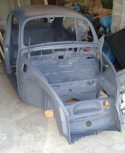

Historia zaczęła się w marcu 2012. Nabyłem tego oto garbuska i postanowiłem go na szybko odświeżyć żeby sobie nim jeździć. Po zrobieniu ok 2 km plany się zmieniły- remont. Autko stanęło w garażu i w sumie stało tak ok 3 lata.
Po tym czasie powolutku został rozebrany. Okazało się że buda i podłoga nie są wcale w tak dobrym stanie. Znalazłem drugą budę i po wypiaskowaniu wyszło mniej więcej tak
I tu moje pytanie. Który to może być rok? Obstawiam że 73, dowód mówi 69

1969 VW Typ 1 mex
Pięknie, kiedy lakierujesz?

1986 VW Typ 1 mex
Polaż zdjecie tylnej szyby. Wygląda na młodszy.

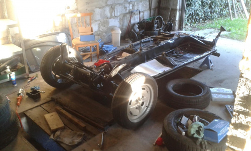

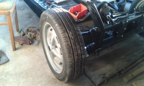

A tu zdjęcia podłogi po piaskowaniu, malowaniu i trochę części

Ale wspomniałeś jeszcze o drugiej budzie? ona jest dokładnie taka sama?
Ten ze zdjęcia wydaje mi się minimum po sierpniu 76 roku.

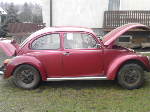

Ten bordowy był pierwszy i nie nadawał się do uratowania. A ten po piaskowaniu jest kupiony jako drugi. Bordowy był prawdopodobnie mex a ten miał na pasie tylnym wybite 73

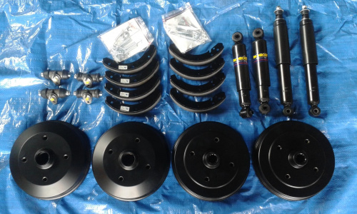

Szyba ma 41 cm. Poniżej kolejne zdjęcia. Złożone hamulce, nowe gumy stabilizatora, końcówki drążków, łożyska itp.

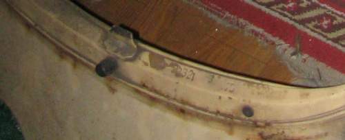

Numer mam ale nie wiem czy jest cały. Jutro postaram się to oczyścić. Mnie tu wyszło 23321 3 i albo 73 albo 79
Meksy miały właśnie takie numery. Zachowała sie tabliczka z przedniego pasa?
