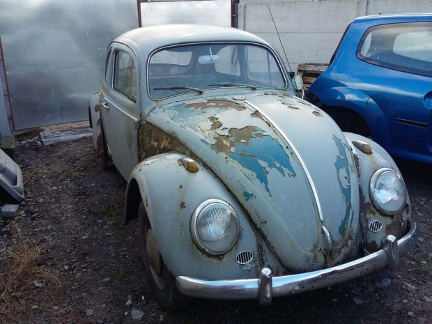

Zaczynam przygode z renowacja mojego garbusa.
Załączam link ze zdjęciami, kilka fotek zakupionego samochodu

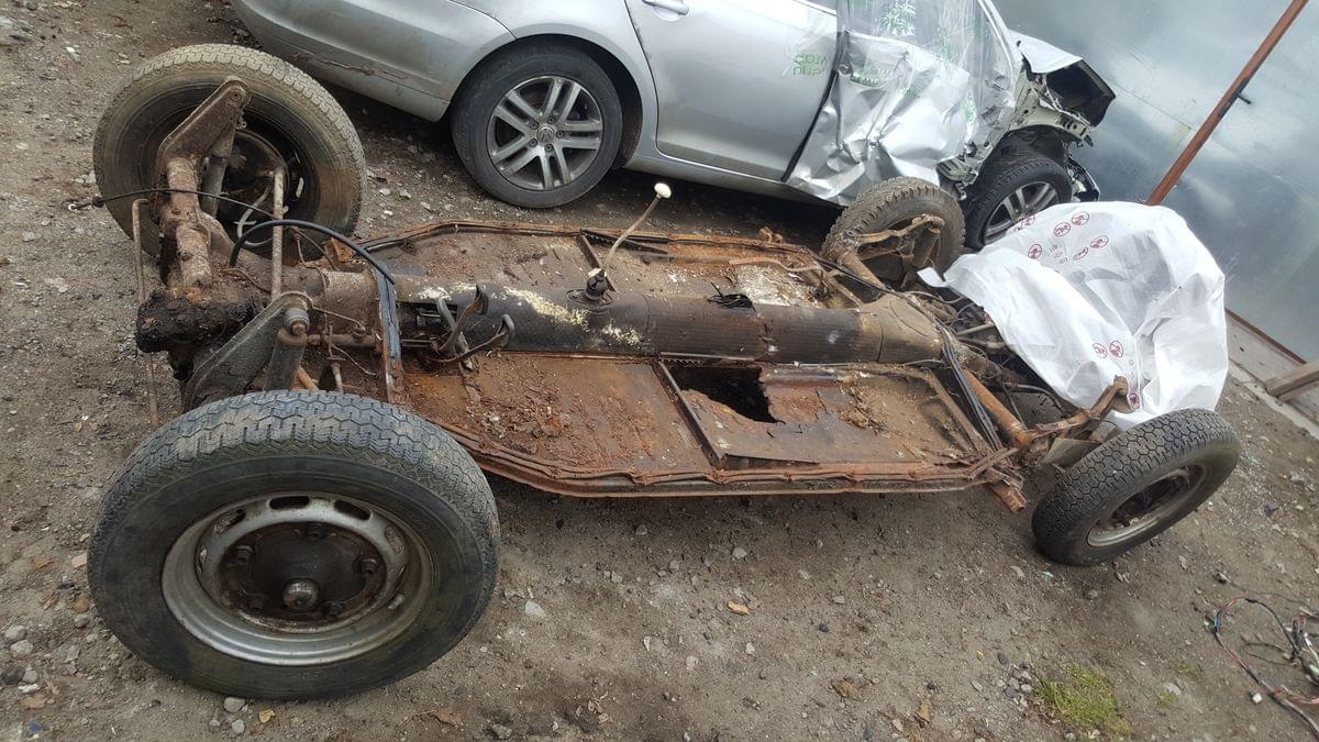

Zaczeła się demolka Smile, demontaż nadwoznia od ramy.

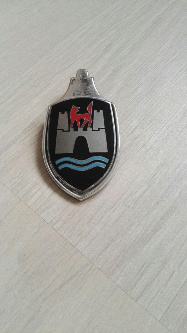

Zakup klapy dziadkowej, noska i klamki, lampek snowflakes i znaczka wolfsburg na maske Smile

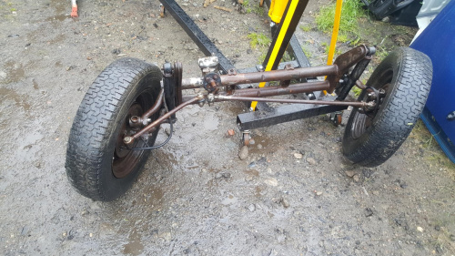

Sobota. Ciąg dalszy wstępne czyszczenie z brudu i tłuszczu zawieszeń i demontaż silnika. Poniżej kilka fotek z wykonanych prac.

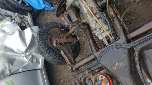

Niedziela Smile, nie mogłem wytrzymać w domu, musiałem rozebrać resztę podwozia garbuska. Demontaż rurowiska, skrzyni biegów itc., resztę widać na zdjęciach.

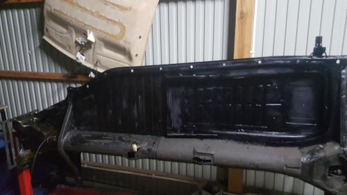

Dzisiaj wyleciał przegniły płat podłogi i został wstępnie oczyszczony drugi i dorywczo zamalowany cortaninem, na końcu prac go zmyje i zastosuje po piasku feratan przed podkładem epoksydowym.
oto kilka fotek z przeprowadzonych prac

Co było nie tak z lewym?
Pamiętaj żeby nie zakładać manszet półosi tak jak były założone.

lewy dziurawy masz wyżej, na moje powinny być założone śrubami do góry, a czy mam racje to proszę się wypowiedzieć?

mawo napisał:
lna moje powinny być założone śrubami do góry, a czy mam racje
nie masz. Szew w bok, bo inaczej pękają.
