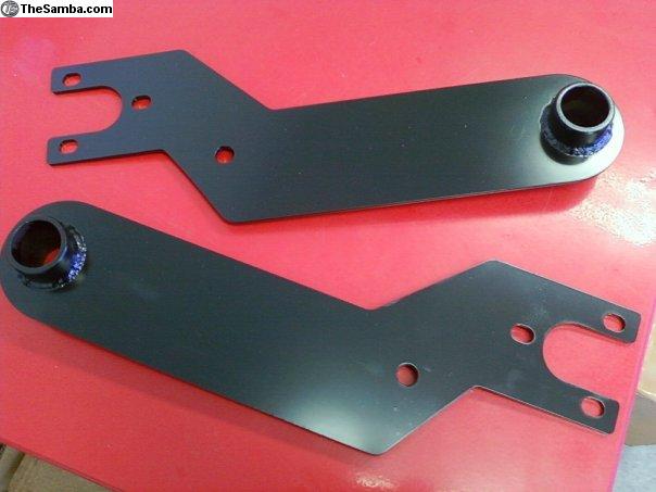

1968 VW Typ 1 1300
Można też tak, w założeniu jest do obniżania ale w drugą stronę też zadziała

PostWysłany: 28 Lipca 2018, 10:05 Odpowiedz z cytatem

bez sensu, przy mokrych półosiach, koła i tak pójdą w pozytyw

1968 VW Typ 1 1300
W sumie masz racje, w takim razie zwolnice ale to już będzie terenowy Razz
