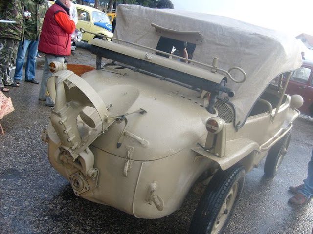

znalazłem fotkę

dzięki. czyli bez żadnego przełożenia, prędkość obrotowa śruby=prędkości obrotowej silnika. myślałem że jest jakaś przekładnia (choćby paskiem) co by się śruba szybciej kręciła i można by nieco szybciej płynąć.
franki napisał(a):dzięki. czyli bez żadnego przełożenia, prędkość obrotowa śruby=prędkości obrotowej silnika.Nie wiem dlaczego wyciagnales taki wniosek z powyzszego zdjecia
Najprawdopodobniej ( przez analogię z silnikami przyczpnymi do łodzi) przekładnia znajduje sie tej pionowej kolumnie na wysokości śruby.Wewnątrz tej kolumny znajduje się na pewno pionowo idący wał z którego napęd przekazywany jest kołami zębatymi na poziomy wałek do którego mocowana jest śruba.
łańcuch a nie wał.
heheh , kocham proste rozwiązania
Dokładnie łańcuch
wystarczy się przyjrzeć konstrukcji obudowy.

widac ze jest przelozenie na ta srube - zebatka na walku idacym od kola paowego jest mniesjza od tej na walku od sruby.

Jak widać na zdjeciu sprzegło kłowe jest jednokierunkowe i pozwala na przenoszenie napędu tylko w jedną stronę
