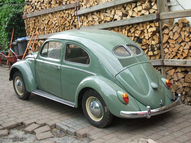

Ten dziubek na oswietlenie rejestracji był do '63 albo'64 ale czy tak blacha na klapie była wyprofilowna to nie pamietam do ktorego rocznika ....

Dzieki wielkie :) Jak skoncze to pokaze co wymodziłem. Dzisiaj po 1,5 roku zbierania się zrobiłem z dziubka takie coś:

gino napisał(a):52-57
hmm. Według tego artykulu na stronie to 58-63

Julo napisał(a):Bardzo
Z których roczników jest taka klapa:
pytales o dziubek..czy klape?
bo..ja odpowiedzialem na Twoje pytanie...
a jesli pytasz o dziubek..
0d 52 do 63/sierpien/z malymi modyfikacjami szkla..
17 lutego 2009, 20:02
sam se zamotalem. ty tez :P bo pytalem o 2 klapy, hehe

ta starsza, hehe. pewnie masz jakas blokade, druga z ebaya jest
Dla jasnosci, ten egzemplarz:

Dziubek to jedna z tych rzeczy, ktora byla dluzej w bazowym modelu niz w "normalnych". Nie wiem/nie pamietam dokladnie jak dlugo - moze Raf bedzie wiedzial.

Kolejne pytanie, z zcego jest wykonany ten dzióbek? Stal to nie jest, bo sie magnes nie ima, aluminium nie, bo za ciezkie. Ciezko mi uwierzyc, ze znalowy odlew by sie nie utlenil przez 50 lat :| jeszcze chyba nie widziałem znalowej części, która była by używana więcej jak kilka lat i nie miała wżerów.

qubek napisał(a):Dziubek to jedna z tych rzeczy, ktora byla dluzej w bazowym modelu niz w "normalnych". Nie wiem/nie pamietam dokladnie jak dlugo - moze Raf bedzie wiedzial.
http://www.garbiarnia.com/forum/viewtopic.php…mp;highlight=#155535
Julo napisał(a):Kolejne pytanie, z zcego jest wykonany ten dzióbek? Stal to nie jest, bo sie magnes nie ima, aluminium nie, bo za ciezkie. Ciezko mi uwierzyc, ze znalowy odlew by sie nie utlenil przez 50 lat :| jeszcze chyba nie widziałem znalowej części, która była by używana więcej jak kilka lat i nie miała wżerów.
To jest jakiś odlew. Nawet ruda zbytnio atakować tego nie chce.

mno, ze odlew to jest jasne, kwestia tylko z zcego odlew, bo odlew mozna zrobic i ze stali i z olowiu i nawet ze szkla :)
