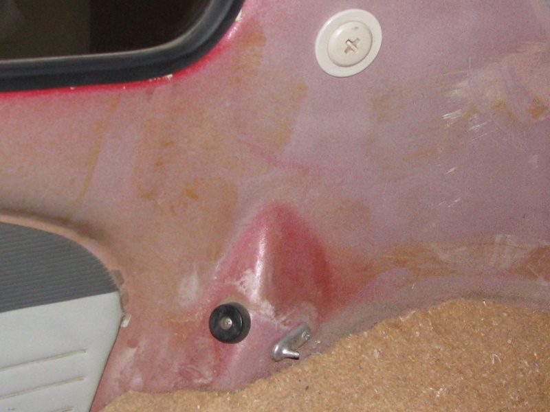

Na czym bezpośrednio opiera się oparcie kanapy tylnej w dziadzie? I czy są jakieś uchwyty, zaczepy, by w trakcie jazdy się nie odchylała?

Jak kupiłem garba to był nie kompletny i nie było w nim tylnej kanapy teraz już ją mam ale nie mam pojęcia jak ma wyglądać blokada tylnego oparcia ( ta która zapobiega otwieraniu się jej podczas jazdy )jakby ktoś mógł wrzucić jakąś fotk to bym był bardzo wdzięczny.

MagnusMM napisał(a):Na czym bezpośrednio opiera się oparcie kanapy tylnej w dziadzie?
- Opiera się na gumowych odbojnikach, przykręcanych do budy.
MagnusMM napisał(a):I czy są jakieś uchwyty, zaczepy, by w trakcie jazdy się nie odchylała?
- Po prawej stronie samochodu powineineś mieć haczyk za kanapą, a do kanapy powinno być przykręcone takie gumowe coś, które na ten haczyk się zakłada.
Coś takiego: http://www.garbusy.home.pl/sklep/catalog/prod…php?products_id=4890
14 października 2009, 23:02
U mnie kanapa tez robi co chce. Nie mam ani haczyka ani zadnych odbojnikow. Nie wiem tez jak to dokladnie wygladalo i dzialalo w oryginale.
14 października 2009, 23:05
O odbojnikach wiedziałem ale co do tej gumy to jakoś nie mogę załapać jak ją zamontować. Dodam że w oparciu są zamontowane dwa haczyki które można podnosić dźwignią znajdującą się po lewej stronie kanapy.

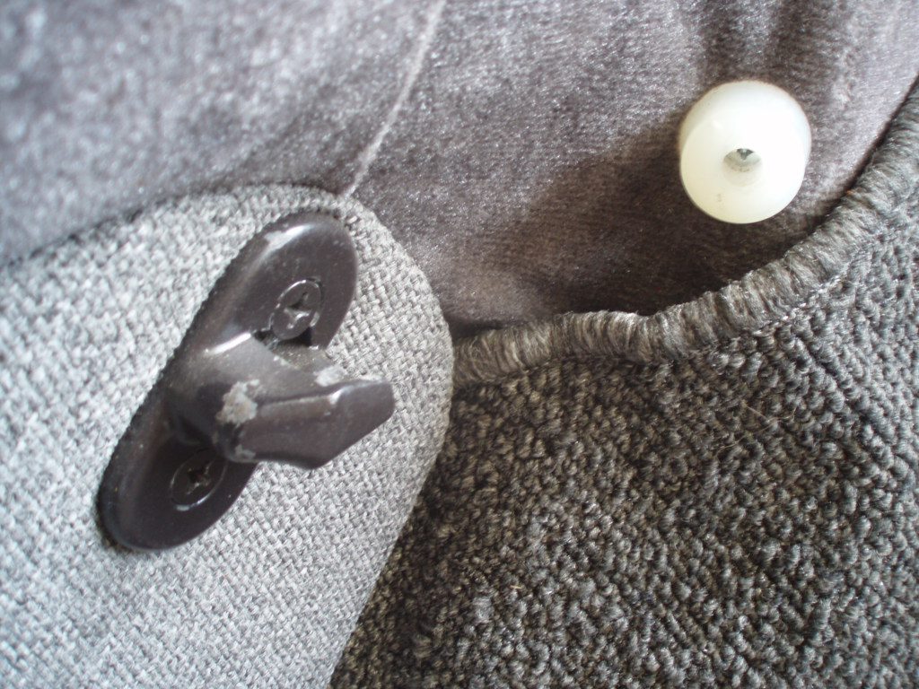

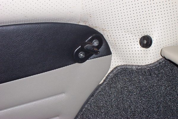

kojot39 napisał(a):Ja mam takie haczyki jak na zdjęciu http://www.fotosik.pl/pokaz_obrazek/96f351909e4ccf62.html http://www.fotosik.pl/pokaz_obrazek/238937bea3623567.html i nie mam pojęcia o co mają się zapierać
Każdy późniejszy garbus po chyba 67 (mogę się mylić) za tylnymi boczkami ma taką blachę przystosowaną do przykręcenia takich odlewów aluminiowych, o które zaczepia się właśnie tą rurkę, blokując kanapę.
W dziadku było coś takiego:
