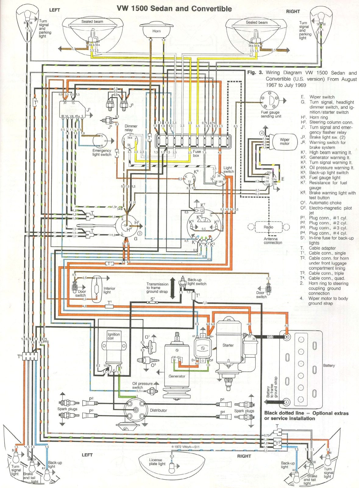

Dzięki chłopaki za informaje i za schemat układu elektrycznego
Pozdrawiam serdecznie
Bodzio
28 maja 2009, 13:30
Brudkin napisał(a):Dzięki chłopaki za informaje i za schemat układu elektrycznego
Bodzio
Schemat jest do rocznika 68/69, więc w innych miejscach może się różnić od innych roczników. Ale przyłączenie ssania jest niezmienne od rocznika.
28 maja 2009, 13:39
ja mam rocznik 71 ale jak mówisz ten element jest niezmienny do dobrze.
jeszcze raz dzięki
