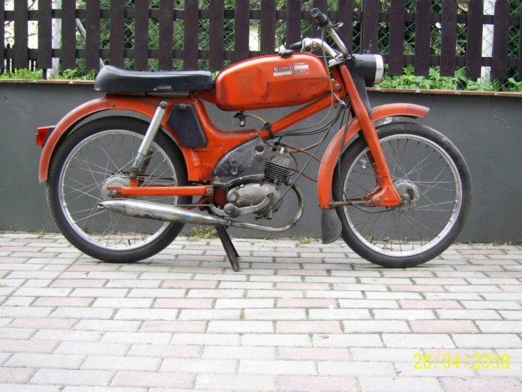

z komarkami jest taki problem że jest ich stosunkowo dużo ale większość wyciągnięte z chlewika po dziadku bez żadnego papieru . A te z papierami się cenią . (choć można trafić za sensowną kase) Na komara nie trzeba prawka na motor bo to motorower 50cm3 .
Części jest sporo nawet za niewielką kasę . Niektóre tylko tzw gadzety się cenią . Amorki przednie były w modelach koło 80 roku wcześniej (ja taki mam) był mały wachacz na sprężynie,tynie amorki można dostać nowe ale różnią się od tych co ja mam wyglądem ... pierwsze komary nie miały amorków z tyłu i zwą sie potocznie sztywniakami
Myślę że taki komarek to fajna alternatywa dla wszelakich made in China skuterów :D
sztywniak:
komar sport :
komar (jeszcze silnik na pedały )
ostatnia wersja Komara
