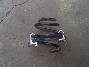

mrówa napisał(a):jak widze coś takiego to brak mi słów...
ej njo kurde :P kolerga tak zrobil :D auto nizsze troszke sztywniejsze.. zawsze cos pomoga ... ja wiem czy to jest zle?
mail: (kontakt usunięty)
1 października 2009, 09:04
Sprobuje zachowac powage
1) zrobil to za pomoca obejm z castoramy. One niekoniecznie sa bezpieczne w tym zastosowaniu
2) nawet zastosowanie krotszej, specjalnie, fabrycznie zrobionej sprezyny przy zostawieniu innych elementow zawiechy nieruszanych czesto powoduje ze samochod jest nizszy, ale prowadzi sie gorzej (czasem po prostu zle). A tutaj jakis kretyn scisnal dwa glowne zwoje progresywnej sprezyny. To co ma tu jeszcze dzialac?
