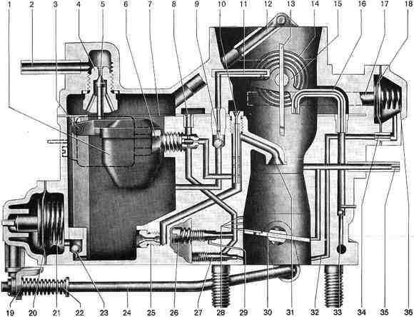

Jesli masz taki bialy proszek to samo dmuchanie moze nie pomoc
Przede wszystkim czy sprawdziles glowna dysze (17) ?
Jest "schowana" w komorze plywakowej, od gory jej nie widac.
Z boku gaznika jest sruba 13mm (14), odkrec ja i tam ujrzysz tunel i tam mala dyszke (16), wykrec, sprawdz.
Pomiedzy komora paliwa a gardziela jest pionowa dysza (9) ( powietrzna ?), wykrec , przyswiec na dole moze byc troche tego proszku, dlubnij, wyczysc.
Sa tez kanaly pomiedzy komora a dolna czescia gardzieli, tuz obok przepustnicy, ledwo je widac, takie male dziurki, elastyczna rurka przystawic dmuchnac.
Piszesz tez ze sprawdziles dysze wolnych obrotow (34), ta nad pompka przyspieszacza, mozesz dla pewnosci uzyc 1 drucika np ze szczotki drucianki :) i przetkac dyszcze od przodu, nie tylko boki.
Czy udalo Ci sie wyjac wkret regulacji skladu mieszanki (18) ?
Byl wyposazony w gumke-oring :D ? musi byc.
Tam jest dosc wazne by nie bylo syfu.
Zreszta syf nigdzie nie jest wskazany
Kanaliki, kanaliki (co prawda pict2)
I proces mixu paliwo-powietrze
Sam zobacz co wplywa na palenie na biegu jalowym:
Powodzenia

Wielkie MEGA dzięki dla Ciebie kolego.... czytasz w moich myślach, właśnie szukałem takich slajdów...
zatkana jeszcze była główna dysza czyli nr 17.... wszystko przejrzałem raz jeszcze, wydaje się być ok.
zawalona też troche jeszcze była dysza pionowa nr 9.

10 listopada 2009, 23:38
Scooty napisał(a):Przede wszystkim czy sprawdziles glowna dysze (17) ?
Się pomotałeś co nieco... :wink:
11 listopada 2009, 00:59
Wyszlo zmeczenie materialu :)
Grunt ze prace do przodu.
Miejmy nadzieje ze poszukiwanie beda owocne.
A cyferka w ta czy w tamta strone :)
Trzeba czytac miedzy wierszami a czyscic i tak wszystko :)
Oczywiscie chodzilo o (17) :D
