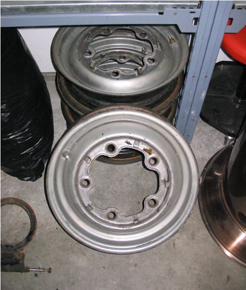

Tu masz starszy typ felgi pieciosrubowej:
Do niej zakladalo sie polokragle, wypukle kolpaki. Mocowalo sie je za pomoca blaszek przynitowanych do felgi, widac je na zdjeciu.
Tu masz nowszy typ felgi pieciosrubowej:
Zakladalo sie do niej kolpak plaski, z zewnatrz podobny do tego montowanego w feldze cterosrubowej. Mocowany byl na tej samej zasadzie (na wcisk) tyle ze w nowszym typie rant kolpaka lapie felge wewnetrzna krawedzia, a w starszym - zewnetrzna. Na zdjeciu widac nawet wypustke w feldze sluzaca do przytrzymywania kolpaka
Tutaj masz zdjecie nowego typu kolpaka do felgi pieciosrubowej, w wersji do typ 3 i w wersji do Garbusa, ale one roznia sie tylko detalami logo (chyba):
