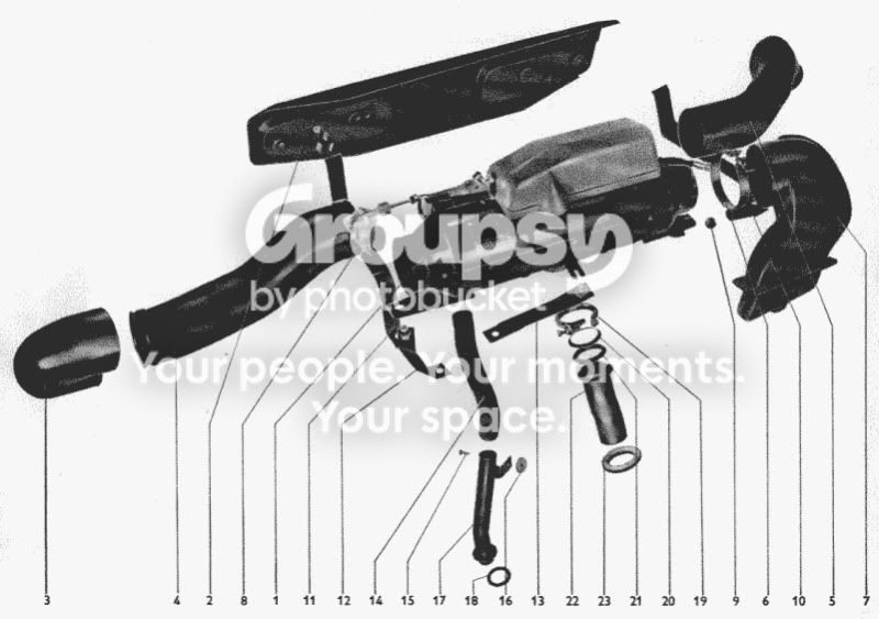

Żeby nie otwierać nowego tematu napisze tutaj ( ogólnie problem ten sam ; ) ) Potrzebuje rysunki zdjęcia itp podłączenia ebera bn2 w vw 1302. Rogacek uruchomił naszego Ebera - DZIEKI ROGACKU ;) pozostało tylko go zamontować i rozważam dwie opcje:
- podłączenie nawiewami na szyby - tylko wydaje mi się ze za słabo dmucha i nie zda to egzaminu...
- podłączenie tak jak było w oryginale - pobór powietrza z kabiny i powrót ciepłego otworem na nogi?
Co do drugiej opcji to nie wiem dokładnie, jak to wyglądało (może macie jakies rysunki, zdjęcia? Ewentulanie może posiadacie do sprzedania oryginalny osprzęt (osłona,rura wlotu i nawiewu- Yogi ? ;)

W płaskoszybowcu u siostry webasto nie oryginalne bo nowszego typu B1LC wyprowadzilem rure robiąc dziurę we wnęce nad kolanami miedzy bagaznikiem a kabiną na srodku tak jak jest popielniczka i jak najblizej sciany grodziowej. Ładnie dmucha na nogi i w miare szybko szyby odparowują. oddzielnego dmuchania na szybe nie podlaczalem bo nie wiedzialem czy nie potopi plastikowej kratki .

Podłącze chyba tak jak było w oryginale ale brakuje mi kilku el.: nr 5, 7 i 2 może ktoś ma i chce sprzedać ? ;)
