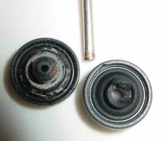

czy ktos kiedys rozbieral taki przelacznik?Domyslam sie ze jest tam jakas uszczelka ktora po nacisnieciu guzika uruchamia spryskiwacz a pozniej wraca blokujac doplyw plynu.Niestety mam cos w srodku uszkodzone i zastanawiam sie czy da sie to naprawic samemu roznitowujac i wymieniajac uszczelke ale jesli sie nie da to wolalbym wiedziec przed zniszczeniem wlacznika :-)
22 grudnia 2009, 20:05
mam taka sytuacje ze jesli wcisne guzik to pieknie leci a jak puszcze to troszke kapie z drugiej rurki tej co idzie na szybe.Zaobserwowalem rowniez ze jesli wlacznik jest na pozycji uruchomionych wycieraczek i wcisne guzik to zalewa caly wlacznik od strony podlaczenia kabli.Czy tak jest fabycznie ze uruchamia sie najpierw spryskiwacz a pozniej wycieraczki czy cos jest zepsute.Testowalem jeszcze na duzym cisnieniu z woda i bez i jest ok z wylaczonymi wycieraczkami a jak sa wlaczone to leje.

Ja kiedyś rozebrałem takie cudo i wewnątrz jest speczyficzny krążek gumowy, ktrego wg mnie wymienić, zamienić nie da.

mi tata naprawil taki nowszego typu, roznitowal, zalozyl dodatkowy gumowy krazek i sprysk dziala juz ze 4 lata, jedyny problem to ze tez sztyft ktory sluzy do naciskania troche teraz wystaje, mozna go obciac, zeby nie bylo roznicy w wygladzie, ale jakby sie chcialo go pozniej zastosowac do oryginalnego rozwiazania to bylby problem :)
23 grudnia 2009, 09:39
W sensie - oryginalna gumka jest wglebiona. Samemu dociac mozna plaska. Wtedy, zeby to oryginalnie wygladalo, powinno sie tez skrocic sztyfcik przycisku.
Tyle ze mowimy tu o gumce ktora zabezpiecza przed laniem sie plynu do srodka samochodu. Gumka ktora zabezpiecza przed tym, zeby plyn nie ciurkal caly czas ma szybe jest glebiej i do niej dostac sie trudniej.

Tak to wygląda w starych włącznikach. Guma się dziurawi poprostu i zaczyna cieknąć.

a wiec podjąłem ryzyko i rozwierciłem przełączniki.Faktycznie w dziadkowym był uszkodzony zawór i trochę przepuszczał a dodatkowo uszczelka miała dziurę.Zamieniłem z drugim gdzie wszystko było sprawne i skręciłem mocno śrubami.Jest szczelne i ładnie działa :D
