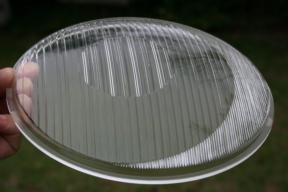

a jeszcze spytam o to szkło do lampy bulika ale starsze ( z jajem) . Jeśli jest do bulika to dlaczego napis HELLA jest wertykalnie a nie horyzontalnie?
Po założeniu w bulasie było by z boku i napis szedłby od dołu do góry.
Nie spotkałem się z takim czymś. Zawsze tłoczony napis był u dołu lampy i poprawnie. Dla mnie to szkło do pionowej lampy
17 stycznia 2010, 14:15
olo xxx napisał(a):a jeszcze spytam o to szkło do lampy bulika ale starsze ( z jajem) . Jeśli jest do bulika to dlaczego napis HELLA jest wertykalnie a nie horyzontalnie?
No niestety wszystkie symetryczne bulikowe lampy miały logo z boku nie na dole szkła. Przejrzyj thesamba to zobaczysz. np:
Później w lampach asymetrycznych logo było na dole.

Przeedytowałem odpowiedz. Szkła symetryczne miały logo z boku, później w poziomie.
