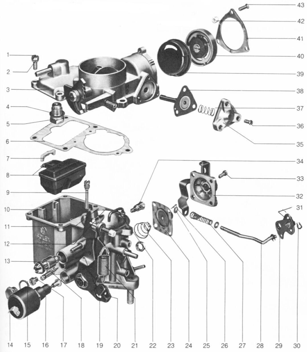

solex 31 pict-3 co to za dysza?
7 lipca 2010, 12:46
Na obrazku ponizej jest inny solex ale chodzi mi o dysze nr 18.To sa wolne obroty?
dzieki
7 lipca 2010, 12:48
Steruje dawką paliwa na wolnych. 13 jest od powietrza.
7 lipca 2010, 12:48
To jest wkręt regulacji składu mieszanki.
13 nie jest od powietrza.
7 lipca 2010, 13:00
A od czego jest 13 ?
7 lipca 2010, 13:05
Od ilości mieszanki przepływającej przez kanał bocznikowy wolnych obrotów czyli steruje prędkością obrotową.Kręcenie nim nie wpywa na skład mieszanki. Pisanie,że jest od powietrza to częsty błąd powodujący,że ludzie myślą,że mogą nim zwiększyć udział powietrza w mieszance wolnych obrotów.
7 lipca 2010, 13:21
Czyli dysze powietrza mamy tylko ta pionowa dluga z rurka emulsyjna i tylko tam mozna zmienic jej wartosc ?
7 lipca 2010, 16:53
Scooty napisał(a):Czyli dysze powietrza mamy tylko ta pionowa dluga z rurka emulsyjna i tylko tam mozna zmienic jej wartosc ?
Nie wiem za bardzo co chcesz zmieniać,ale tak, na górze nad rurką emulsyjną jest dysza powietrza.
