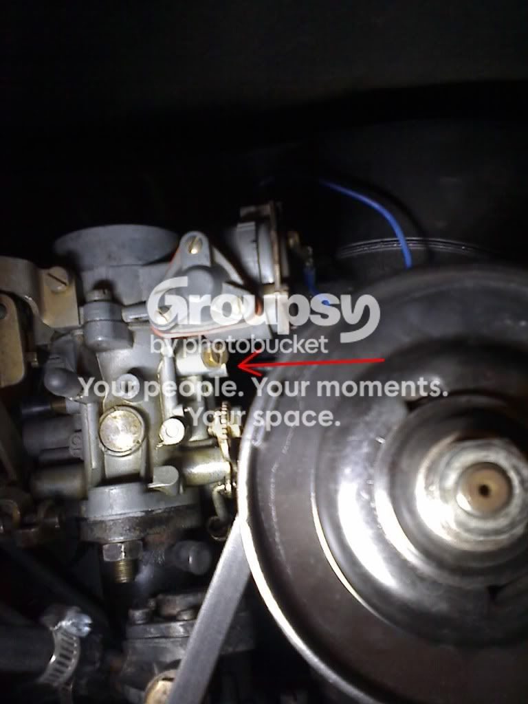

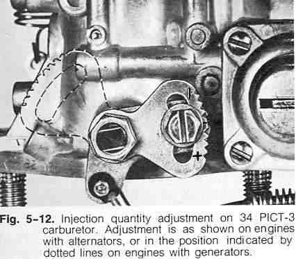

Mioze na tym zdjeciu nie jet to tak widoczne albo jest tylko podobna do tej co ja mam w PICT31-3.Tam jest sruba i moge tak zrobic zeby pompka wlaczala sie odrazu albo dopiero przy wiekszych obotach i nie wiem jak powinno byc?.

Tak jak ponizej tej szczalki jest jakby nacieta skala ze sruba regulacyjna:
25 lipca 2010, 18:48
Tak sa tam naciecia, ale jak niby to mialoby ograniczyc wlaczanie membrany, skoro ona jest na sztywnym polaczeniu przez taki precik. ?
Jesli cofniesz ta srube, zakladajac ze membrana stanie sie wypukla, w sensie takim ze "pchnie" wiecej paliwa przez kranik.
Jesli bedzie wklesla (po regulacji tej krzywki w 2 strone) to pchnie mniej.
Jesli masz luz , to sadze ze jest to wynik zuzycia i trzeba temu zaradzic
Dobrze to kumam czy ktos sprostuje moje herezje :D
25 lipca 2010, 22:10
Gdy poluzuje srube (zielona szczalka) to moge ruszac gora dol od ciasnego ustawienia, ze odrazu przy dodaniu gazu z wolnych wlancza sie przyspieszacz albo pozniej gdzie po dodaniu gazu ramie pompki sie nie rusza dopiero po wiekszym odchyleniu gazu.

Tylko że manual podaje ile ma siknąć przy pełnym otworzeniu przepustnicy i koniec. Śrubką się to właśnie reguluje. Ma podać tyle i tyle paliwa.
Tam nie powinno być luzu bo dociska całość sprężynka.
