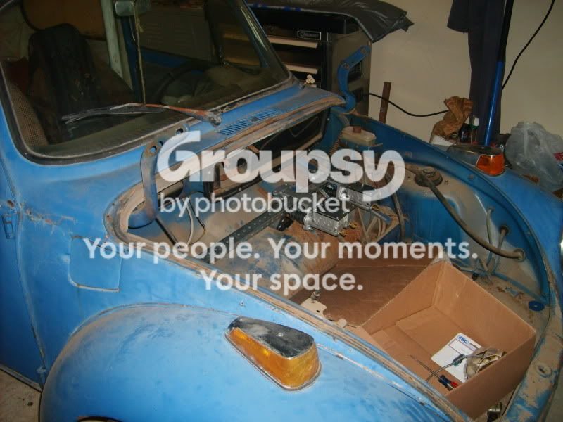

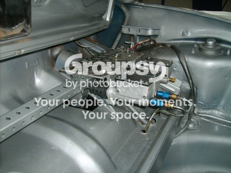

a co z bakiem teraz zrobic ?
Scooty napisał(a):a co z bakiem teraz zrobic ?

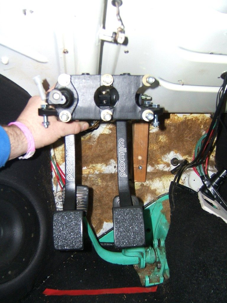

to pewnie rozwiazanie czysto na tor wiec bak pojdzie jakis maly lekki tzw bezpieczyny
a sens ??

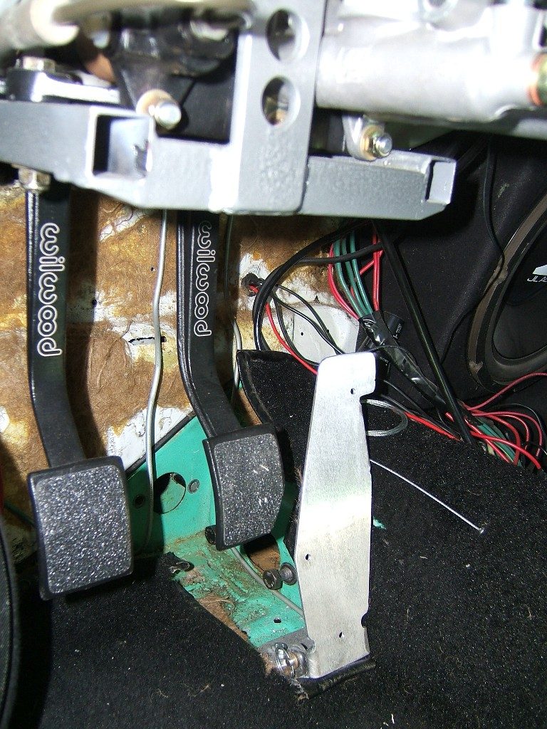

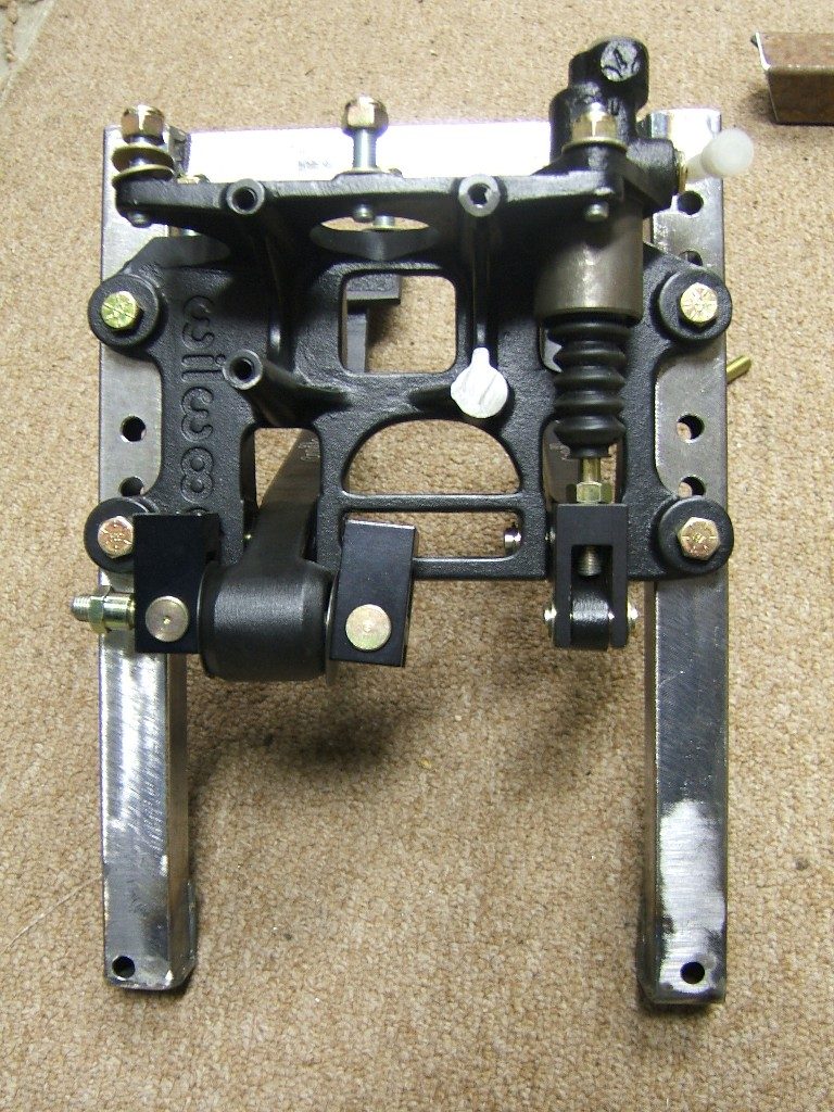

jak juz pisalem ... rozwiazanie na tor, bynajmniej nie na dragstrip, tylko na winkle .... w garbie pedaly sa dosc blisko siebie, co daje duzo mozliwosc pomylki, wciskania dwoch na raz i ogolnej niewygody gdy na torze musisz nimi konkretnie mieszac. tutaj jak widac odleglosci sa wieksze. oprocz tego, to nie sa pedaly na linke o ile dobrze kombinuje, wiec wieksza mozliwosc kombinacji, lepsze wyczucie.
i jeszcze mozliwosc latwej regulacji sily hamowania przod/tyl
baca69 napisał(a):w garbie pedaly sa dosc blisko siebie, co daje duzo mozliwosc pomylki, wciskania dwoch na raz i ogolnej niewygody gdy na torze musisz nimi konkretnie mieszac. tutaj jak widac odleglosci sa wieksze. oprocz tego, to nie sa pedaly na linke o ile dobrze kombinuje, wiec wieksza mozliwosc kombinacji, lepsze wyczucie.
