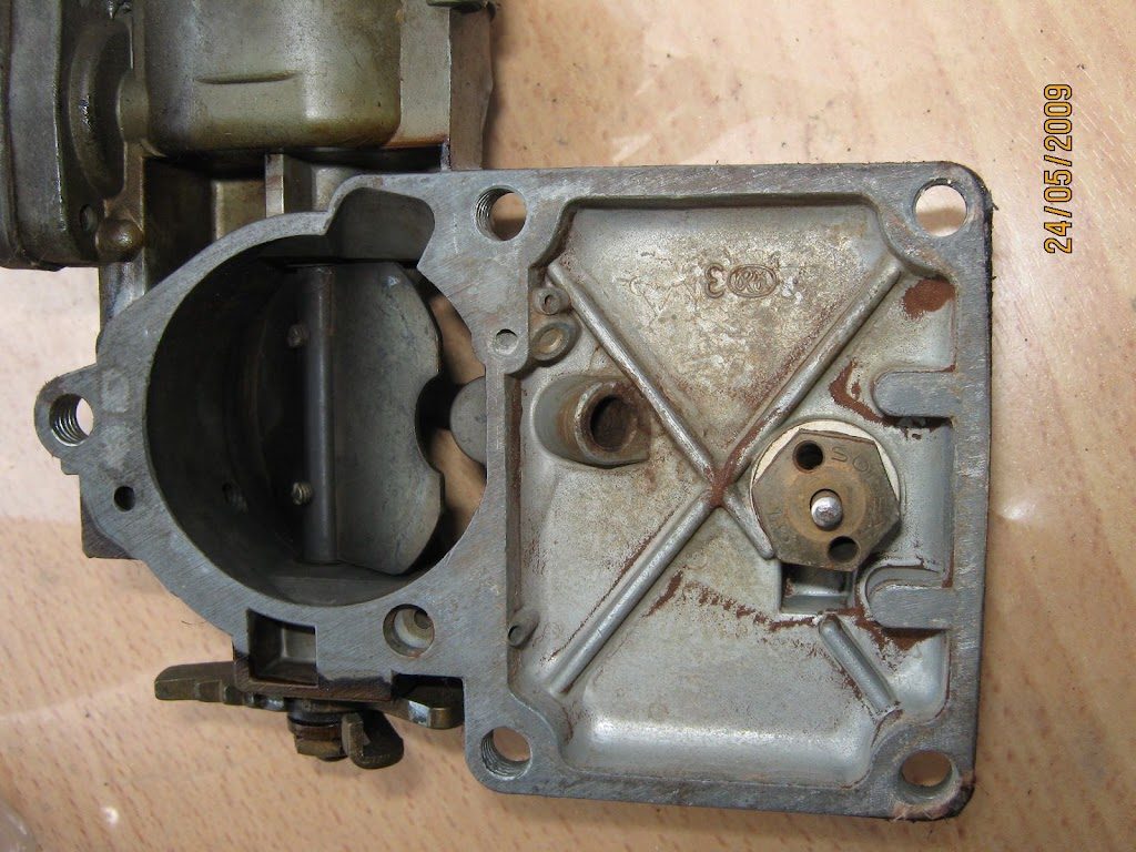

Objawy bardziej wskazują na zalewanie gaźnika. Choćby dlatego,że auto po kilku minutach postoju odpala i jedzie normalnie. Zmobilizuj tatę,żeby jednak zajrzał do tego gaźnika. To nie takie trudne w sumie.Niech najpierw obejrzy z zewnątrz gaźnik i popatrzy czy coś się nie poluzowało,nie odkręciło. Jeśli nie,to na górze jest 5 śrubek trzymających pokrywę gaźika.Trzeba je odkręcić i zdjąć pokrywkę.W niej znajduje sie zaworek iglicowy:
To ta duża "śruba" po prawej stronie.Trzeba sprawdzić czy jest szczelny.Najprościej wcisnąć palcem ten wystający z niego jasny element i dmuchać od góry w rurkę doprowadzającą paliwo.Jak jest szczelny,to dmuchając czuje się wyraźny opór.
Jeśli z zaworkiem wszystko okej, to należy zajrzeć do samego gaźnika:

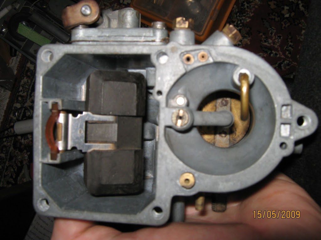

Po lewej widać komorę pływakową i pływak ( ten brązowy plastikowy element). Należy zmierzyć poziom paliwa w komorze. Jest to odległość od górnej krawędzi gaźnika( widocznej na fotce) do tafli benzyny. Powinna wynosić około 19,5 mm.Jeśli jest nieprawidłowa to należy wyregulować podkładając podkładki pod zaworek iglicowy. Nalezy także sprawdzić szczelność pływaka.W tym celu najprościej go wyjąć z komory i sprawdzić czy nie jest wypełniony benzyną ( powinien być pusty).
Opis może przydługi,ale sama operacja zajmie nie więcej niż pół godziny.
