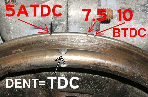

Mam taki problem z rozpoznaniem kąta na kole. Silnik AB przerobiony na 1,6.
Wg tej tabelki i nr silnika powinienem mieć drugą opcję czyli 7,5 przed.
Dla pewności ustawiłem sobie koło znaczkiem VW na łączeniu bloku i symetrycznie przetłoczeniami także do łączenia bloku. Czyli wychodzi że na 0 stopni. W tym ustawieniu nacięcie mam po prawej stronie czyli 5 stopni? Przyłożyłem kątomierz :) i wychodzi 5 stopni. Dobrze myślę że kółko ma jednak znak 5 stopni po?

Źle myślisz. Przed.

Czyli że jak? Bo już teraz nic nie wiem :roll:

Już chyba wiem :) W prawo jest przed a w lewo jest po. A myślałem, że odwrotnie :)Samba pomogła:
Czyli jak mam nacięcie na prawo to jest to 7,5 przed.
