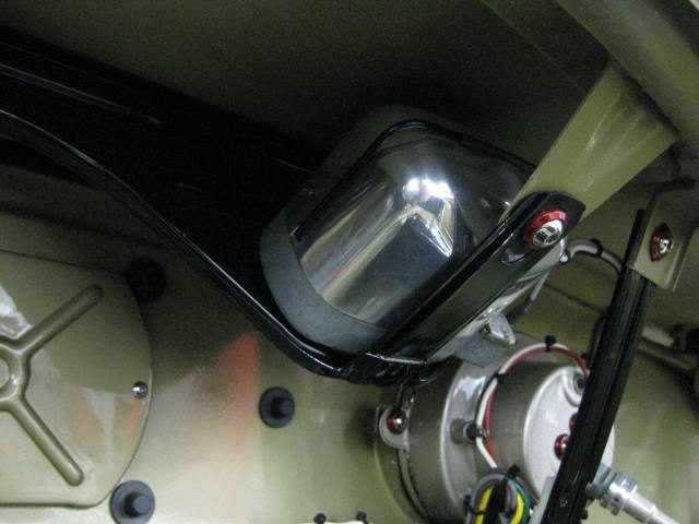

1200 Sparkafer z 1976 roku. Silniczek kwadratowy z konektorami przy silniku , montowany tak jak na zdjeciu , 12V , jednobiegowy
1300 z 1969 roku silniczek dwubiegowy , z konektorami przy silniku wyglada tak.
nie wiem kiedy go wprowadzili i do kiedy w takiej postaci byl.
1200 meks z 1981 roku silniczek taki jak wyzej tylko ze przylutowane kable i na koncach kabli kostki plastikowe z meskimi konektorami w srodku .slabo widac ale troche widac
Dodam ze ten sam silnik pasuje do 1200 sparkafera tylko inaczej jest ustabilizowany do podszybia silnik niz w sparkaferze. zeby pasowal trzeba z blachy dogiąć sobie wspornik tak aby pasował do mocowania sparkafera. da sie to ladnie zrobic i dziala dobrze bo wymienialem u siostry na dwubiegowy niedawno w jej sparkaferze.
