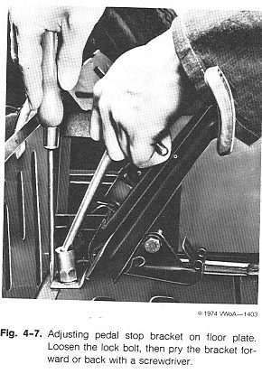

Ta blaszka ograniczajaca wychylenie pedalow to mozesz sobie sam dorobic. Jest w kstalcie litery L z wycietym podluznie otworem do regulacji przesuwu. Wymiarow dokladnych nie podam bo nie znam. Popatrz ale chyba w sklepie Garbusy.pl maja takie jak nie napisz zapytaj.

w dorabianiu blaszki najistotniejszy jest kąt pod którym jest wygięta bo wtedy "pedały" sa odpowiednio ustawione
19 listopada 2010, 13:26
Nie, to czy sa odpowiednio ustawione regulujesz przesuwajac blaszke, tak jak napisal Rafal. Oczywiscie mozna zrobic stala, nieprzesuwalna blaszke i regulowac to jej wyginaniem, ale to troche partactwo.
19 listopada 2010, 13:29
qubek napisał(a):Nie, to czy sa odpowiednio ustawione regulujesz przesuwajac blaszke, tak jak napisal Rafal. Oczywiscie mozna zrobic stala, nieprzesuwalna blaszke i regulowac to jej wyginaniem, ale to troche partactwo.
ale jak taka blache dorabiasz to nie wygniesz pod kątem 90 stopni i liczac ze ustawianie blaszki dobrze ustawi ci pedaly bo tak nie bedzie.
19 listopada 2010, 13:38
Jak nie jak tak.

16 grudnia 2010, 14:49
Może się przyda jeszcze:
