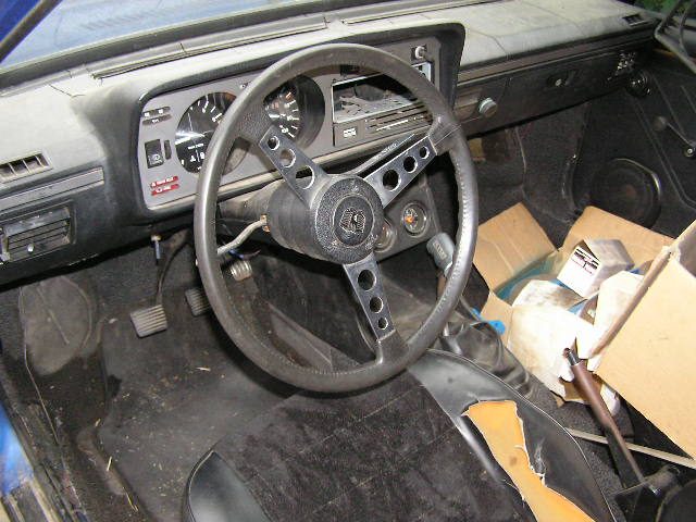

Czy ta kierownica pasuje do wczesnego 1303 czy jest na późniejszy wieloklin?
W sumie to to scirocco ze zdjęcia ma metalowe wajchy kierunków i wycieraczek co by sugerowało że pasuje, ale wolałbym się upewnić.

Wydaje mi się, że wieloklin będzie późniejszy, tzn taki jak golf mk1, mk2. A tak swoją drogą co to za scirocco, do sprzedania?? Informacja może być na priv.

ziolo napisał(a):A tak swoją drogą co to za scirocco, do sprzedania?? Informacja może być na priv.
To zdjęcie jest z neta, więc niestety nie wiem czy jest na sprzedaż :P
Może ktoś ma tą kierownice u siebie w Garbie i może się wypowiedzieć?

zmieniasz kolumne kierowniczą ( sam drazek ) na ta z nowszym wieloklinem i tez kierownice taka zalozysz

Tego to nie wiem. Zawsze tylko myślałem że jak jest metalowa obudowa stacyjki i metalowe wajchy to jest stary wieloklin. A jak jest plastikowa obudowa taka jak w golfie i plastikowe kierunki to jest nowy wieloklin. Czy moja teoria jest dobra - nie wiem.

1303 mialo dwa rodzaje wieloklinów starszy i nowszy . tak wywnioskowalem gdy robilem 1303ke z 1973 roku i tam byl wieloklin taki jak w starszych garbusach a kolumne zdobylem od 1303ki ktora byla mlodsza. ile dokladnie nie wiem. jakie kierunki miala tez nie wiem a ta kolumne na nowszy wieloklin zalozylem bez problemu pod osprzęt z 1973 roku. i łącznik pod zbiornikiem pasował i obudowa stacyjki pasowała i przełączniki.

miałem taką kierownicę, ale jeśli dobrze pamiętam, jej docelowa naba nie pasowała (różnił się wieloklin), coś musiałem przerabiać.
