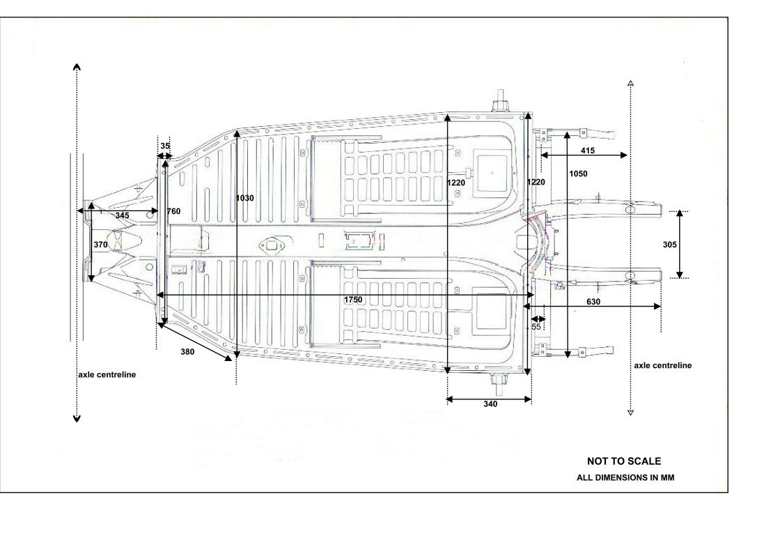

witam - szukam wymiarów podłogi do garba 65 okazało sie że garb był trafiony przodem i pogiętą i pordzewiałą mam przednią część z samolotem i do wymiany napoleona . a nie chce się machnąć o pare cm bo była by tragedia . dzięki z góry za pomoc

ok ale podałeś link na część ją trzeba wspawać prawda o mogę wyciąć trochę więcej tunelu lub trochę mniej
od czegoś muszę łapać wymiar .

pamietam ze byl gdzies post z wymiarami podlogi ale nie moge teraz znalesc.Najlatwiej by bylo gdyby ktos Ci zwymiarowal jak ma zdjeta bude bo tak to bedzie ciezko

ale ja kupuje całość - myślałem że sam samolot zmienię ale jak widać na zdjęciach muszę wymienić cały przód . tylko potrzebne mi są WYMIARY podłogi
żeby dobrze wszystko ustawić
lepij?
o właśnie dzięki bardzo za tą ściągawkę teraz będzie łatwiej
Dokładnie dysponowałem takimi wymiarami plus oryginalna podłoga nigdy nie dotykani niczyja ręką . Da radę .
