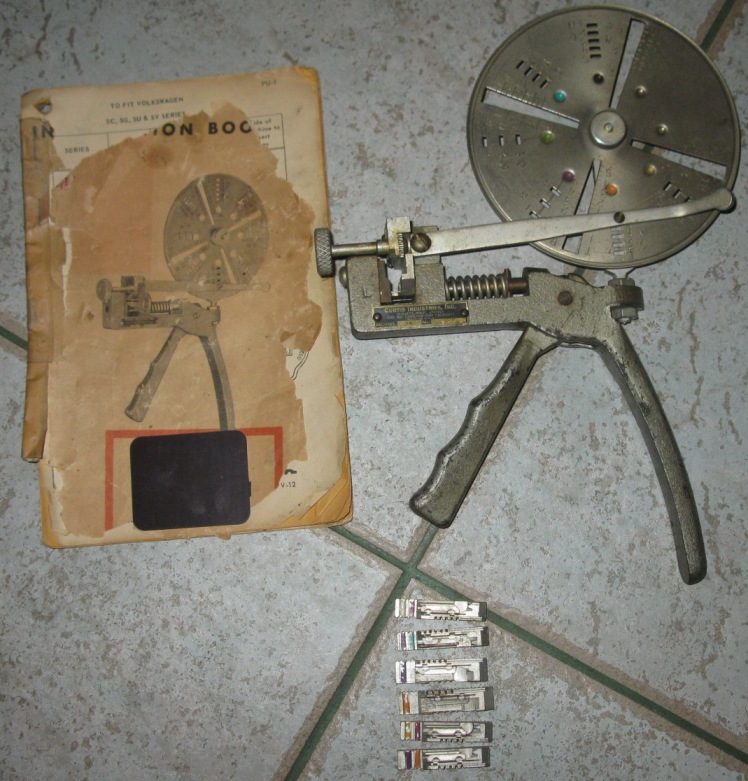

Trzbea niestety wyciagnac stacyjke i jeśli to jest stacyjka mocowane w desce to kod jest nabity na łapce mocujacej. Miedzy SC SU a SV jest różnica w profilu i te klucze nie pasuja zamiennie. Przy dorabianiu kluczyka warto pokusic sie o przekodowanie stacyjki lub klamki tak , zeby dzialały na jeden kluczyk. Moja maszynka do docinania starych kluczy firmy Curtis wyglada tak:
Jak mam kod to dotne kluczyk bez stacyjki choc ta by sie przydała do sprawdzenia. Klucze surowe też mam.
