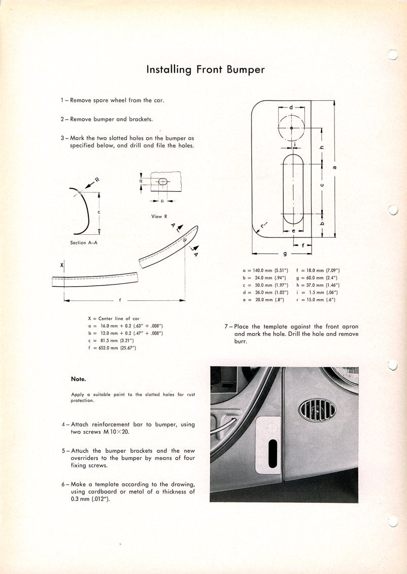

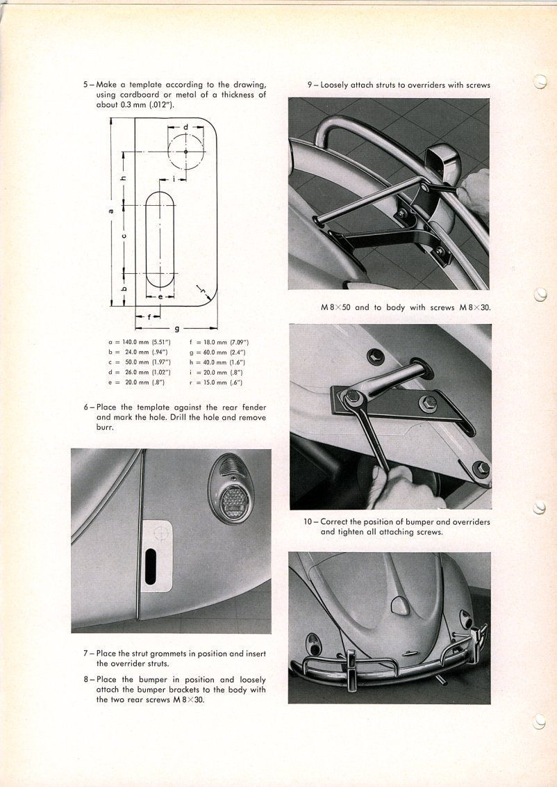

Jak w temacie, zakupiłem podróbki tylnych błotników do Dziadka i mam małe braki tylnych otworów tych okrągłych pod dodatkowe mocowanie dla galeryjek.
Może jest ktoś wstanie zrobić mi jakieś foto swoich błotników podając wymiary względem siebie oraz rantów? jestem w trakcie przygotowywania do malowania i byłbym wdzięczny za każdą informację.

Proszę.
17 maja 2011, 12:42
WOW. To dopiero sie nazywa konkretna i kompletna odpowiedz.
Swietny material
17 maja 2011, 12:52
Dzięki wielkie, teraz mogę brać się do pracy i spokojnie spać
