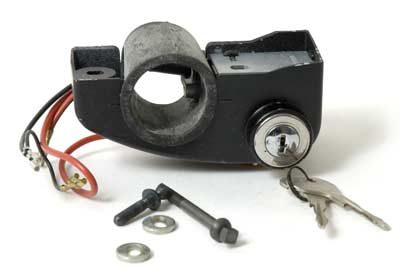

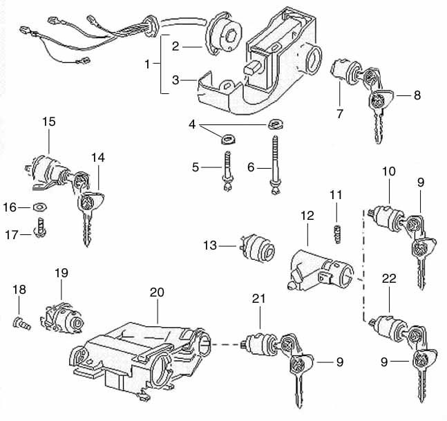

Ma ktos moze stacyjke do garba 63 bez blokady ale montowana przy kierownicy (nie na desce).
Moze sama ta kostke da sie wymienic?
Potrzebuje to:
http://garbusowy.pl/info.php?kod=021722
czy to:
http://garbusowy.pl/info.php?kod=007054

U mnie był problem ze stacyjką i takie same objawy. Poprzepalały się styki w stacyjce. Prosta wymiana i po problemie.
7 czerwca 2011, 16:47
Sama kostka z której wychodzą (chyba) cztery kabelki. A może wcześniej zdejmowałeś te kabelki i po prostu źle je ponownie połączyłeś.
