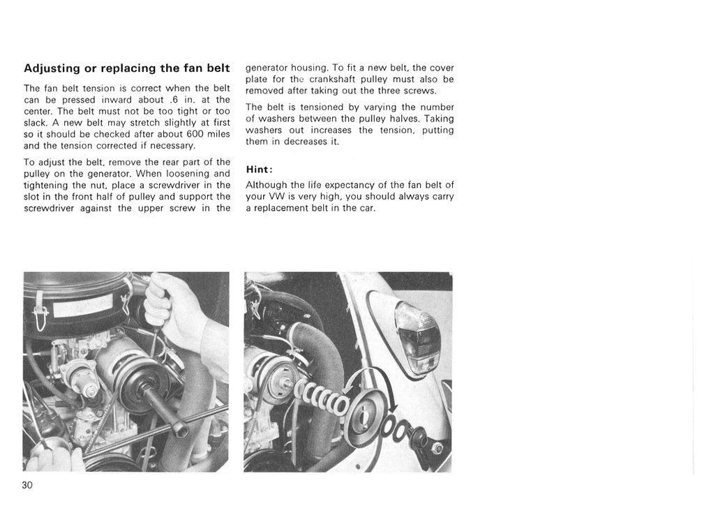

A wiec dałem niedawno do regeneracji alternator.... i wszystko pieknie ładnie, wsadziłem na swoje miejsce skreciłem itp chce załozyc pasek a jakis jemioł skrecił mi srube na kole przy alternatorze gdzie powinno sie montowac pasek na siłe i ni cholery nie chce sie nakretka odkrecic, złozyłem niby pasek nakrecając ale przydało by sie jakos odkrecic nakretke:
jakies pomysły, patenty ??

musisz sklinować.... mi zawsze udawalo sie jakos wcisnąc tam śrubokręt i sklinować miedzy kolkiem pasowym a obudowa altka...
tylko trzeba uwarzac zeby nie odskoczylo i zebys sie nie uszkodził

Sposób Whyshchuck'a zdał egzamin a pozatym kto ma w blaszanym garażu spręzone powietrze i do tego narzedzia ... myslmy logicznie, a nie rzucajmy hasłami ;)

Ale po co kombinowac skoro jest przewidziany do tego zaczep i jesli sie to robi prawidlowo (czyli jak why wkleil) to mozna to odkrecic w 30 sekund za pomoca fabrycznego zestawu narzedzi?
