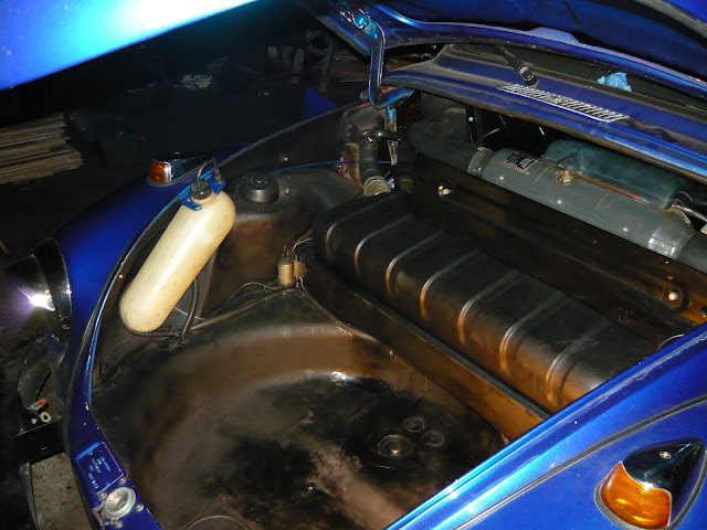

Ja mam u siebie coś takiego:
A w środku mam takie pokrętła:
W jaki sposób się włącza te webasto? Trochę mnie przestraszyliście tym że tam spala się benzyna. Co mam zrobić z taką dziurą wyżartą przez rdzę?
