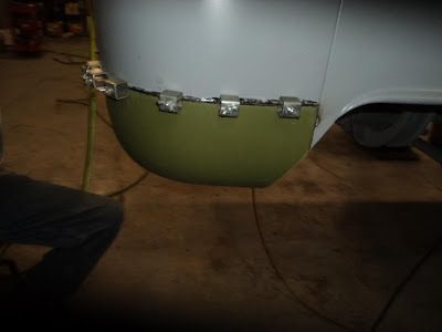

klipsy blacharskie - gdzie to kupic ?
W jakimś markecie to widziałem przy akcesoriach spawalniczych. Nie dam sobie głowy obciąć ale był to chyba Leroy Merlin.
przeciąć profil na kilka części nawiercić dać śrubę z motylkiem i gotowe:) Ale to sprawdza się chyba tylko tam gdzie możemy sięgnąć od spodu żeby wyjąć potem śrubę. W innych przypadkach sprawdzają się dobrze duże magnesy
Szybciej zrobisz sam a nizeli znajdziesz. Wiem bo tez sam zrobilem z przecietego ksztaltownika. Do tego sruba i kawalek blaszki plus motylek. Jedyny problem to pozniej wyciagniecie ewentualnej zatyczki z profilu ale i na to tez jest sposob. Przewiercic i przeciagnac jakis sznurek badz linke.
To że to można zrobić to wiem , tyle że liczyłem na to że uda mi się zaoszczędzić czas i kupić . Magnesów używam regularnie , ale maja jedną wadę , neodymowe sa cholernie drogie a inne słabo trzymają .
Wygląda na to że jak nie znajdę w leroy to chyba jednak będę musiał się po bawić w zrobienie takich .
Ktoś wie choć jak to się nazywa ? na zagranicznych forach (fotorelacje ) często to widuje a u nas posucha.
browar napisał(a):wiecie gdzie mozna dostac cos takiego i jako to sie w polsze nazywa ? Nie mogę tego znaleźć , może źle szukam .

znalazłem cos takiego
http://magnesy.eu/magnetyczne-zaciski-panelow…9-mpc-12-t-5634.html
