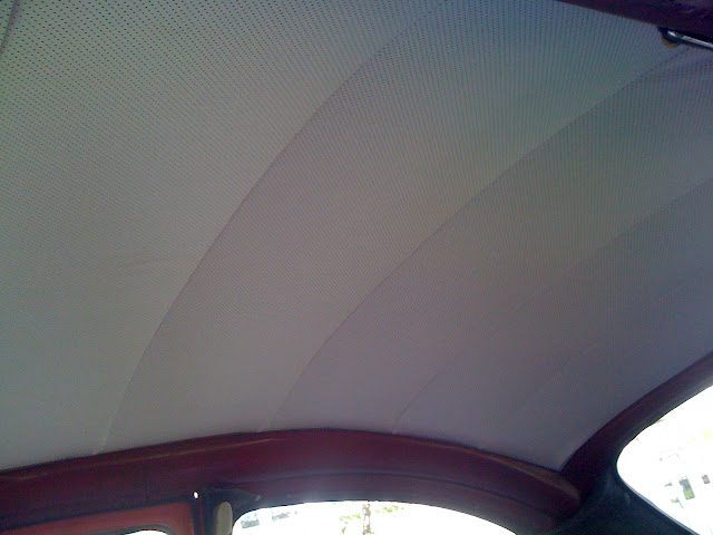

A masz zdjecie efektu koncowego?
5 stycznia 2012, 09:25
Tak się składa że ja mam :) zdaje się że ten manual powstał podczas pracy nad moją podsufitką . Generalnie pasuje idealnie , jedyne zastrzeżenie mam do grubości tektury na brzegu . U mnie użyliśmy za grubej ( 4 - 5 mm ) i w jednym miejscu był problem żeby to wcisnąć pod druty ale poza tym to leży super i jestem bardzo zadowolony

W finale wygląda tak jak u browara , bo to właśnie ona :D
