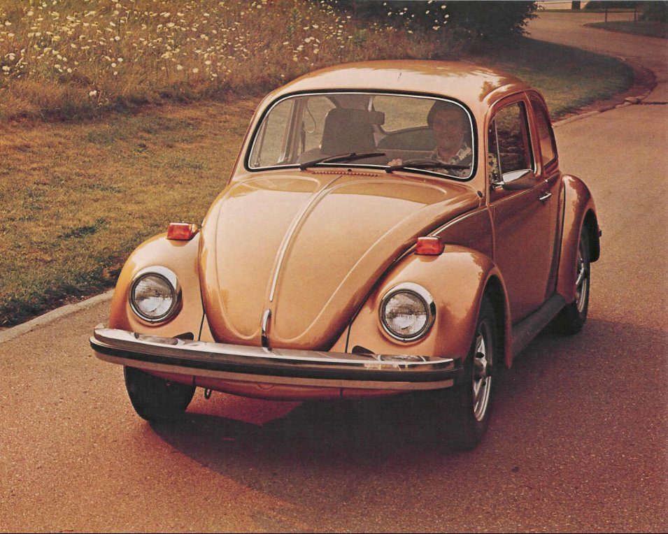

A takie coś miało inne wycięcie?

ok...dzieki za odpowiedzi...
a pytanie wzięło sie przez....moją rutyne..
wziąłem błotnik, spojrzałem na otwór zderzaka...no błotnik do 03..
i..jako taki go sprzedałem mariowi...
dzisiaj dostaje smska z fotką..
SZOK...błotnik nie pasuje :evil:
zacząłem szukać w necie..najpierw -wiadomo garbusy.pl...tylko 03 ma taki otwór na zderzak..mysle sobie..qr..ka wodna , co jest grane..
druga mysl..rurowiec wersja USA....ale skąd ja bym miał taki błotnik..
:D
druga mysl..TRAFIONA..
to jest błotnik do 1303
a to jest błotnik do 1300 STANDARD USA
no cóż gapowe sie płaci...
co gorsze..MARIO zostaje nadal bez błotnika..
a człowiek..uczy sie całe zycie...
eh ta RUTYNA..... :D
no i mam UNIKATOWY na Polskim rynku błotniczek..
