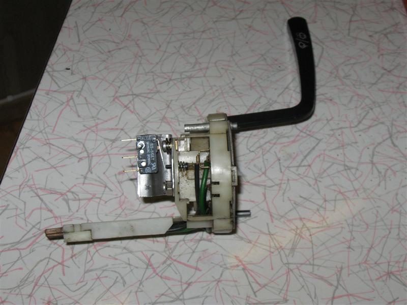

Wiadomo, że oryginał lepszy, ale znalazłem podobne foto:
To jest akurat elektryk, ale ten zwykły można przerobić.
Sprężynkę, którą widać na tym bolcu trzeba założyć, do tych dwóch śrub po lewej kable od pompki i jakąś blaszkę dołożyć żeby zwierało jak pociągniesz dźwignie (nie pamiętam już dokładnie jak ją zamontowałem).
