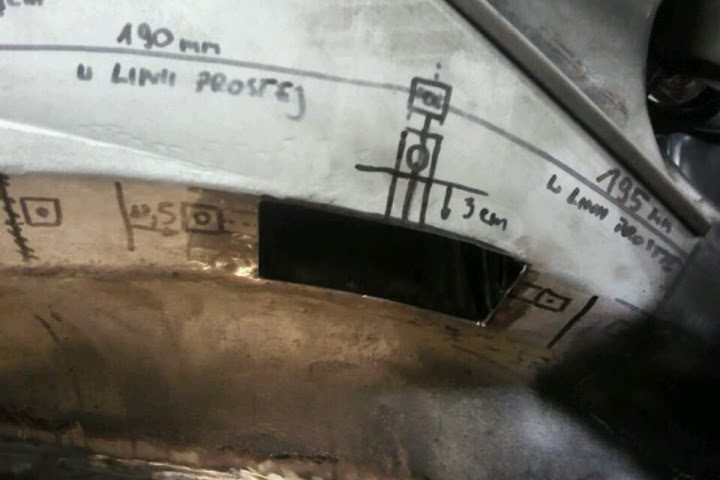

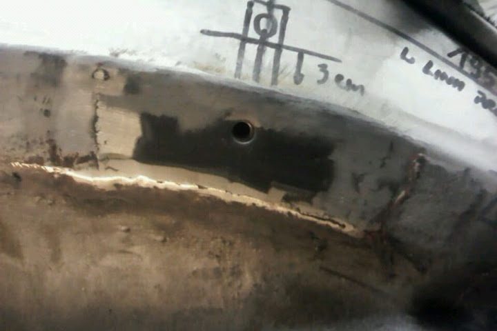

Napewno ktoś z was ma do czynienia z blacharką, więc mam pytanie. Na zdjęciu widać tylne nadkole zdominowane przez korozję. Co z tym zrobić? Wyciąć i wstawić nową blachę? Boję się że mi się to wciągnie i pofałduje resztę. Słyszałem też że są jakieś dwuskładnikowe farby na rdzę? Ma ktoś jakiś pomysł?

Wydaje mi się, że dobrym pomysłem byłoby to przejechać szczotką drucianą montowaną na szlifierkę kątowa. Powinno ładnie wyrwać rdzę.
23 stycznia 2012, 10:32
To już jest wafel , wytnij i spawaj rep. albo dorób taki kawałek blachy ze śrubą . Nie jest to skomplikowane .
I panowie umówmy się, że nie ma farby na rdzę. Są tylko takie co mogą agonię trochę spowolnić ale trzeba pamiętać że ta rdza tam jest i dalej działa.
Tak samo jak nie ma jeszcze sposobu na próchnice zębów . Dbając można przedłużyć okresy miedzy wizytami u dentysty , ale i tak wcześniej czy później będzie trzeba coś wyborować .

Dzięki będę zatem wycinał.
