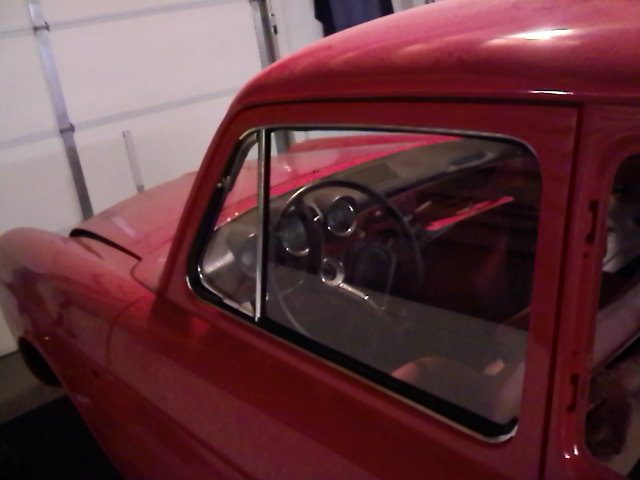

Witam :-D Czy wie ktoś może od którego Garba pasuje ramka ozdobna do typ 3 z 66 roku takie coś jak na foto..mogę zamieścić szkic z wymiarami jak by coś to dało, jest tego tyle w tych sklepach...raz się nadziałem na taką uszczelkę z krótszą góra wiec teraz wole tu się upewnić np. http://www.garbusy.home.pl/sklep/catalog/index.php?cPath=200_528

Myślisz, że od Garba pasuje? Mogę przymierzyć jutro od swojego typa do 1303.

moim zdaniem jest inna mam garba a zimek ma typa i już to ogladaliśmy mam wrazenie ze okno jest dłuższe niż w garbie, ale to tylko moje zdanie .

hmm to może inaczej...tą ramkę to mogę oddać do chromowania, największym problemem to jest ten zbierak gumowy...mój to są strzępy :cry: chciałem kupić jak się da nową całość ,a jak nie to bym tylko kupił dla tej gumy i wymienił :shock: tylko pytanie która?podskocze do garażu i zapodam wieczorem szerokość szyby...oby jakiś garbik miał taka :-D

dzięki :-D moja guma ma 53cm szerokości,(przypięta na 6 klipsów) a ramka ma: góra 60cm ,wysokość -36cm i duł 78cm

Moze da sie zrobic cos takiego jak w Garbie, ze lewa wewnetrzna gumka pasuje na zewnatrz z prawej strony i odwrotnie.
Oczywiscie chodzi mi o wewnetrzna gumke od typa 3, a nie od Garba

Garbowa jest bardzo podobna, na wysokość wydaje się taka sama, ale typa 3 jest minimalnie krótsza. Tylko że ona wchodzi pod uszczelkę od lufcika, więc można to dopasować. Nie wiem tylko czy będzie pasować wszystko pod te blaszki, które trzymają prowadnicę i ramkę jednocześnie. Na pewno zbierak wody na długość będzie ok i można przenitować go w ostateczności.
Przydała by się jakaś luźna ramka od garba żeby przyłożyć do drzwi od typa, ale nie mogę jej znaleźć...

Bobas napisał(a):dzięki :-D moja guma ma 53cm szerokości,(przypięta na 6 klipsów) a ramka ma: góra 60cm ,wysokość -36cm i duł 78cm
a wiec guma ma 55cm góra 60cm wysokość około 37cm dół 79cm oczywiście mogą być błędy o kilka mm

Mam tez Typa3 i staję przed tym samym dylematem. Rozpoznałem temat tych ramek i najprawdopodobniej zamówię w ISP ale pojawiła się alternatywa choć nie sprawdzona jeszcze osobiście. Rozmawiałem z Kubą z garbusy.pl i z tego co mi powiedział to w katalogu BBT nie ma tych ramek typowo do Typa3 ale katalog wskazuje ramki od garbusa z opcją wyprostowania ich w przedniej części ( w garbie jest podgięta bo drzwi są krótsze ) . To info mam od Kuby więc jak ktoś jest zainteresowany to proszę o szczegółową weryfikację u niego i info na forum :).
