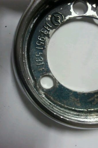

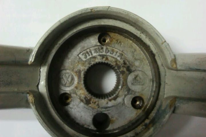

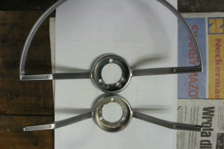

Otóż dziś bawiłem się kierownicami i generalnie z dwóch chcę zrobić jedną dobrą. Po rozebraniu na części okazało się że ringi od klaksonu pomimo identycznych numerów różnią się. Dokładnie nie pasuje ta blaszka(podkładka pod ringiem) na której opierają się sprężynki, bo otwór z gwintem w ringu jest w innym miejscu.
To może ja pokaże :-D :
Przycisk z ringiem pochodzi z tej kierownicy. Zauważyłem też, że w białej jest mniejszy gwint pod śruby mocujące ring (chyba pod 5), w stosunku do kiery czarnej późniejszej (w tej są ciut większe)
Czy te ringi nie powinny być identyczne (ten bez pałąka powinien go posiadać ale kiedyś go ktoś ułamał)?
A w ogóle może macie foty z rozbiórki kierownicy bo mam wrażenie, że obie są niekompletne.

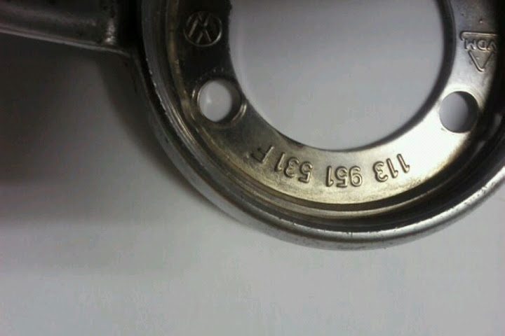

witam tez z 2 dni temu zastanawiałem się nad tym ze coś mi nie pasuje identyczna sytuacja myślę ze coś ma to wspólnego z tymi znaczkami bo w jednym jest trójkąt z napisem vdm a w drugim taki znaczek przypominający kierownice

byly rozne rodzaje kierownic i rozne rodzaje 'ringow' :)
kierownica pod ten bez polksiezyca nie ma na koncach wyzlobienia pod ring w ramionach kierowniczych wyzlobienia w dol, ta pod ring ma - co by sie ring zmiescil :)

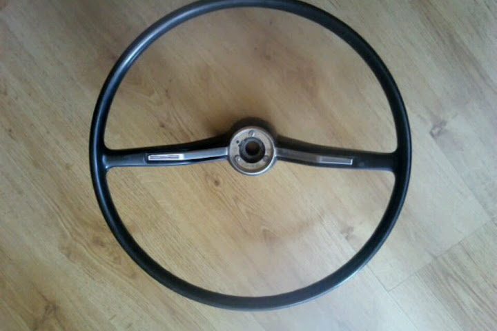

Fotka kiery z której pochodzi ułamany ring:
nr kiery 311415651B
Błażej, mówisz o tym tak:
Czyli teoretycznie żadna z kierownic które posiadam nie powinna mieć przycisku klaksonu z ringiem(pałąkiem)

tak.
311 to do typa 3ciego.
Pamietasz kiere czarna co ci pokazywalem w garazu ?
to byla do typa 3
i ring i kiera zaczynaly sie od 311
Ten ring co masz, w wesji z ulamanym palakiem, wystepowal tez w wersji z fabrycznie 'ulamanym' palakiem.
Ba w kierze garbowej od 59 do 64 byl taki ring bez palaka ale wygladal jak ten co ja mam w typie 3 :)

Jesteś 100% pewien tych numeracji? Bo wychodziło by na to, że mam dwie kierownice od Karmana. Biała 64-65, czarna 66-70 i obie powinny mieć przycisk bez ringu. Nie pociesza mnie to wcale bo bedę musiał je sprzedać.
