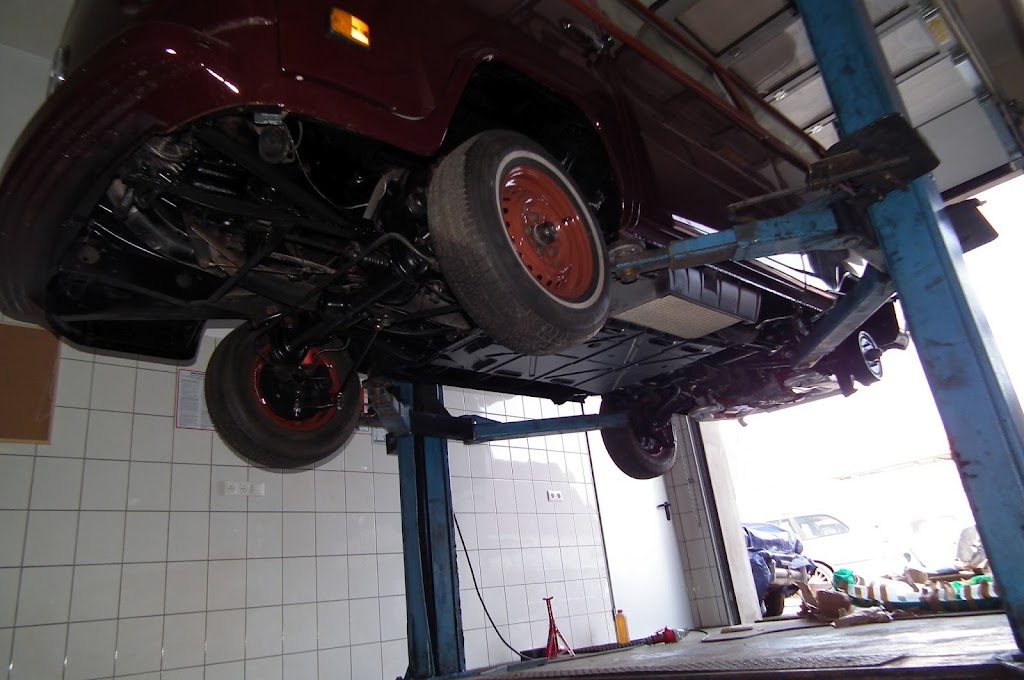

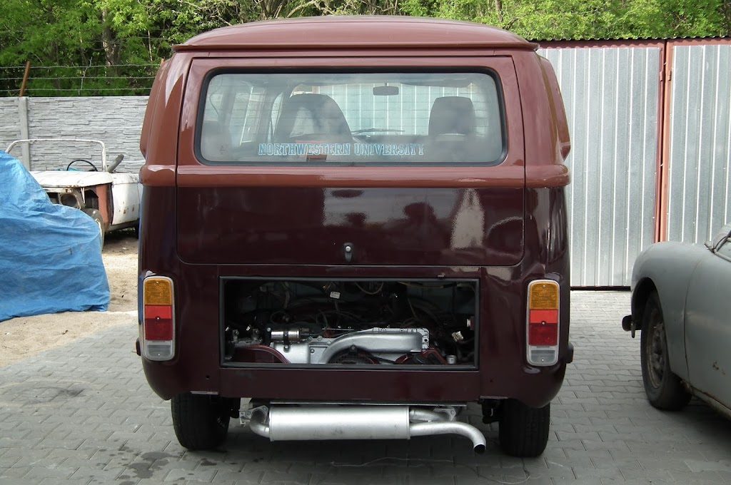

Prawie gotowe, walczymy jeszcze z instalacja wtrysku bo glupieje. Silnik zbudowany od podstaw, wszystko razem z klimatyzajca juz poskladane.
Zostalo zamontowac gotowe zderzaki i pare dupereli i moze jakos w przyszlym tygodniu jazdy testowe.
Bedzie wesolo :)

a gdzie Twój ma chłodnice od klimy bo mój na samym środku podwozia ?
11 maja 2012, 20:40
Chlodnice widac na zdjeciu podwozia :)
