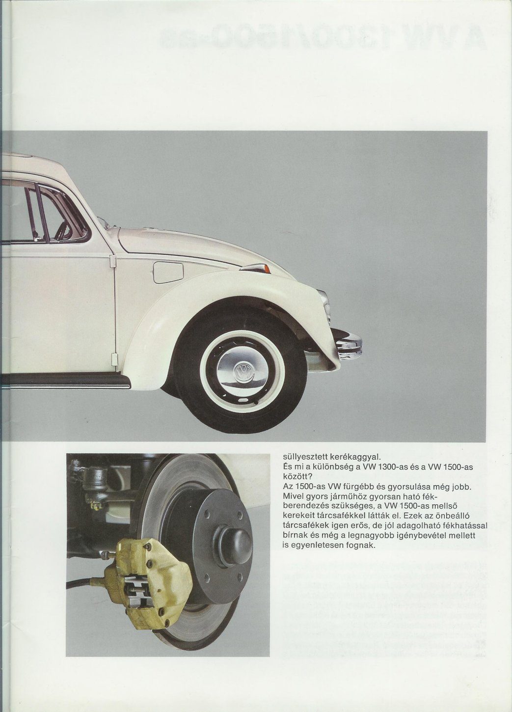

Planuje oddać do renowacji moje oryginalne fele 15", garb z rocznika 68
czy ktoś się może orientuje jaki był fabryczny kolor - czy był to siwy czy srebrny, połysk czy mat, ewentualnie czy można by dobrać coś podobnego z palety RAL

12 marca 2012, 14:25
Wg mojej informacji w zależności od koloru budy były to:
L282 lotus white
lub
L680 cumulus white
pzdr![/img]
12 marca 2012, 15:24
Na sambie podają inne kolory.
W zależności od modelu od numeru podwozia: 119 000 001 do numeru 119 1200 000
modele 111, 112, 115, 116 obręcz: L 581 cloud white, środek: L 43 grey-black
modele: 113, 114, 117, 118, 151, 152 obręcz L 581 cloud white, środek: L 43 grey-black
