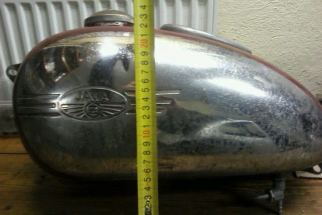

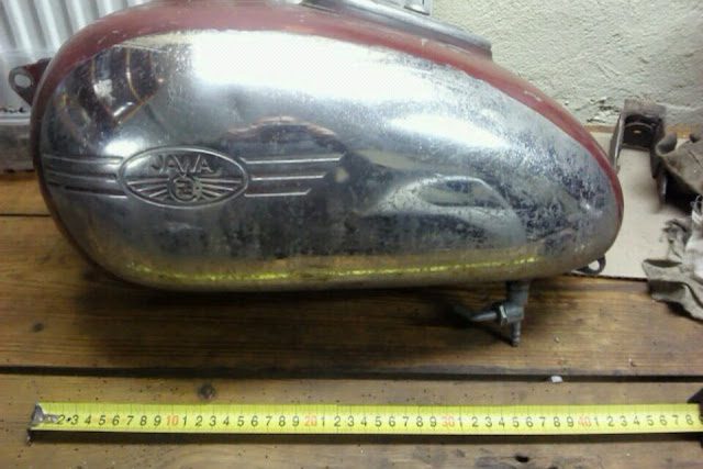

No dobra to przechodzimy do konkretów:
Czy jesteście w stanie pochromować same boczki zbiornika?
Interesuje mnie chromowanie zbiornika do jawy tak jak na zdjęciu. Załóżmy dwa warianty:
z wyciąganiem wgniotek (jeśli to możliwe)
zbiornik prosty ze starą powłoką
Zakładam powierzchnię jednego boku z lekkim naddatkiem powiedzmy 2.5x4.5dm czyli w sumie oba boki 22,5dm2~23dm2
Proszę podaj cenę takiej usługi tutaj na forum. Dzięki.
Fotki:
16 marca 2012, 16:48
Z tego co się orientuję nie ma możliwości pochromowania samych boków,do Kivaczki zawsze chromowało się cały zbiornik,a potem malowało co trzeba

patrz no wszędzie cię pełno .... ale to pytanie mi się podoba :twisted:
16 marca 2012, 17:18
Dyziek napisał(a):Z tego co się orientuję nie ma możliwości pochromowania samych boków,do Kivaczki zawsze chromowało się cały zbiornik,a potem malowało co trzeba
Jest taka możliwość, w galwanizeriach u Czechów spokojnie sobie z tym radzą.
