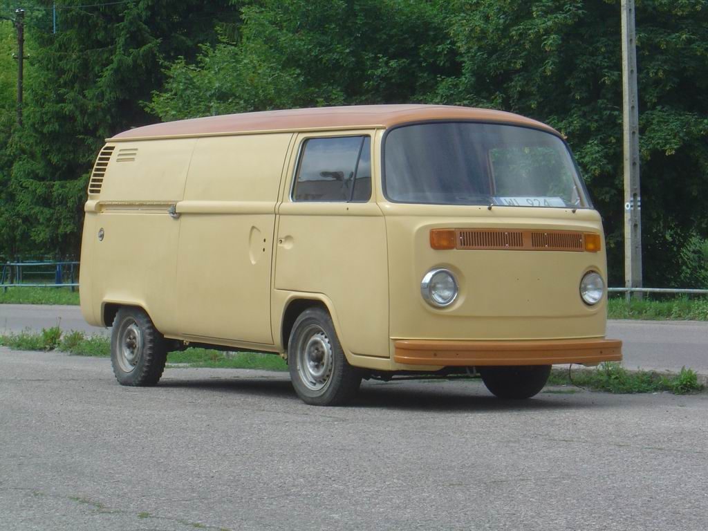

Witam
Wiem że są gotowe zestawy do obnizania, ale czy osiągnie się taki efekt jak na zdjęciu? Wie ktoś o ile się obniży tym dostępnym zestawem?
Lub może w jakiś inny sposób da się osiągnąć taki efekt.
Vw górą
29 marca 2012, 21:29
Taką glebę jak na zdjęciu jakie zamieściłeś osiągniesz tylko w połączeniu ze wspawanym obniżaczem i zwrotnicami obniżonymi.
No chyba że pneumatyczna zawiecha ale to już inna bajka :).
Sam wspawany obniżacz sprawy nie załatwi bo przy maksymalnym obniżeniu na obniżaczu sworznie się tak powykręcają ze jak będziesz miał pecha to je rozwalisz na pierwszej większej dziurze a w najlepszym wypadku same się po sezonie rozlecą bo popękają gumowe osony na nich .
Niestety nie występują do ogórka sworznie z większym kątem " wygięcia " przy obniżonym zawieszeniu . Do garba są takie dostępne.
Jeżeli chodzi o tył to obniżenie o 2 ząbki na wieloklinie powoduje że koła będziesz miał tak / \ .
Oczywiście w USA dostaniesz wszystko ale to już $ .
Przerabiałem już ten temat więc wiem z doświadczenia własnego :) .
