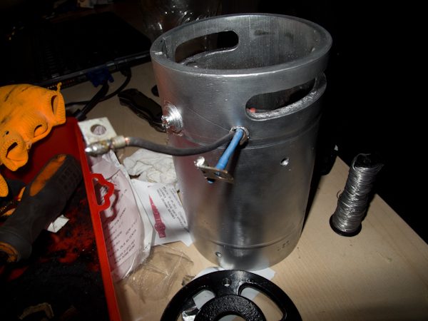

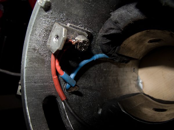

Witam,
z pradnicy wychodzą dwa kable, mowimy o starej pradnicy gdzie z jednego otworu wychodza dwa przewody, jeden grubszy drugi cienszy.
Przewody te muszą połączyć się z regulatorem.
Na regulatorze w miejscu tych przyłączy są znaki: 'F' oraz '+'
jak się sprawdzi te dwa przyłącza próbnikiem na to czy tworzą obwód zamknięty, to takowy tworzą.
Przewody które wychodzą z prądnicy to cieńszy wychodzi bezpośrednio z uzwojenia, drugi grubszy, wychodzi z drugiego uzwojenia (uzwojenia są ze sobą połączone) w międzyczasie wchodzi w dzynks w prądnicy który jest połączony z jedną szczotkę ktora jest na podłożu izolowanym.
teraz pytanie, który przewód idzie w ktore przyłącze ? :)
ja obstawiam że cieńszy idzie do plusa a grubszy do F ale oczywiście to teoria tak samo prawdziwa jak jej negacja w chwili obecnej :)
gdzie mogę znaleść takie informacje - książka, strona, specjalista ;)
ktokolwiek wie, ktokolwiek pomóc może ?

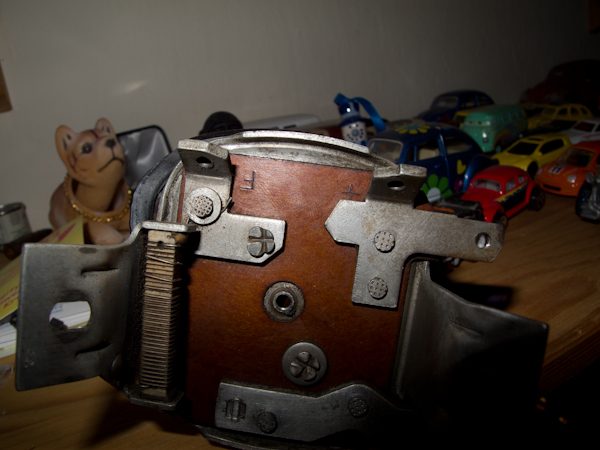

Dodam zdjęcia, będzie łatwiej, a przynajmniej bardziej profesjonalnie :D
(niebieski był kiedyś tym cieńkim):

hmmm
nie pomyslalem o tym by spojzec na te pozniejsze schematy.
Wyglada ze odpowiedz jest jasna.
Ale to pytanie z innej beczki, a co jezeli zle sie podlaczy ? czy spali sie regulator ?
:smt096 Edek z krainy kredek
10 kwietnia 2012, 15:10
Nie wróżę mu świetlanej przyszłości, a jeśli już, to gwałtowny blask a potem ciemność. Nie mam schematu regulatora, więc nie kontynuuję wywodów.
W sumie muszę kiedyś spróbować, nagram filmik "How NOT..." :)
I nic nigdy już nie będzie tak samo...
10 kwietnia 2012, 15:27
Wydaje sie to bardzo logiczne, aczkolwiek to jest 12, kabel w pradnicy mojej ten grubszy na pewno nie byl 6,0 to tez jest innego rodzaju altek.
Tutaj jest też tak, co widac na zdjeciu reglera, ze pod port + podlaczone drugie boczne wyjscie pod ktore ze schematu do 58 podchodzi kontrolka w budziku.
11 kwietnia 2012, 08:06
W prądnicy, w środku, rzeczywiście może nie być to 6,0. Ale nie patrz na to, bo może chodzić o spadki napięć, długości przewodów, izolację i diabli wiedzą co jeszcze, że dali akurat 6 kw między reglerem a prądnicą. Do kontrolki może iść choćby 0,5 :)
Co do 12V - popatrz jaki masz prąd z akumulatora, to on robi dym z kabli, nie napięcie. Przy założeniu 400 A prądu rozruchowego, to ho ho ho... Z 6 kw robi się żarówka. :D
